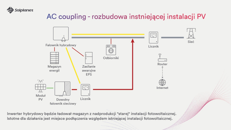

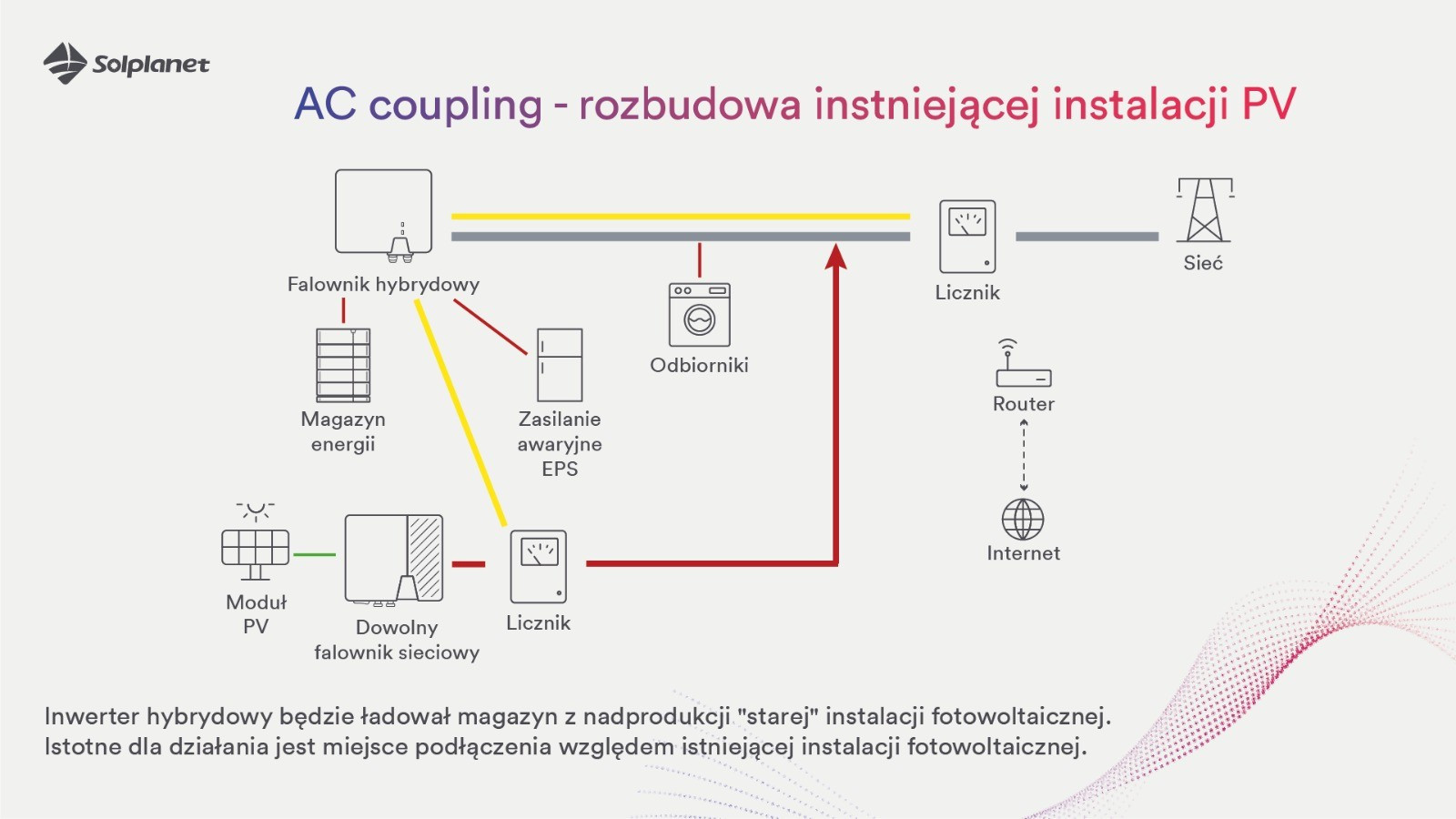

AC coupling: prostsza droga do magazynowania energii
AC coupling pozwala na obejście tych problemów. Umożliwia bowiem integrację magazynu energii poprzez podłączenie falownika hybrydowego po stronie prądu przemiennego (AC) istniejącej instalacji. W tym scenariuszu:
  1. Energia DC z paneli jest konwertowana na AC przez istniejący falownik on-grid i trafia do sieci domowej.
  2. Falownik hybrydowy, podłączony po stronie AC, monitoruje przepływ energii.
  3. Nadwyżka energii AC (produkcja PV przewyższająca bieżące zużycie) może być pobierana przez falownik hybrydowy i konwertowana na DC po to, by naładować magazyn.
  4. W przypadku niedoboru produkcji PV lub w nocy energia DC z magazynu jest konwertowana z powrotem na AC przez falownik hybrydowy i zasila domowe urządzenia.
- AC coupling może okazać się najlepszym rozwiązaniem dla wielu właścicieli instalacji PV. Jednak aby był możliwy, konieczne jest wybranie falownika hybrydowego, który obsługuje taką funkcję. Jednym z niewielu dostępnych na polskim rynku rozwiązań tego typu są falowniki hybrydowe Solplanet. Umożliwiają bezproblemową integrację istniejących instalacji fotowoltaicznych z nowymi magazynami energii, wykorzystując już zainstalowane falowniki on-grid do ładowania magazynu po stronie AC. Dodtakowo nowy falownik hybrydowy przejmie na siebie funkcję precyzyjnego zarządzania przepływem energii by optymalizować ładowanie i rozładowywanie magazynu– dodaje Mariusz Jackiewicz.
Kluczowa rola licznika energii
Aby taki system działał wydajnie i precyzyjnie, kluczowa jest współpraca falownika z inteligentnym licznikiem energii. Monitoruje on przepływ prądu AC pomiędzy instalacją domową a siecią elektroenergetyczną, dostarczając falownikowi hybrydowemu informacji o produkcji, zużyciu i eksporcie energii do sieci.
- Licznik energii pełni kluczową rolę w zarządzaniu przepływem energii. Falownik hybrydowy monitoruje odczyty z licznika, aby określić, czy energia z paneli PV jest nadwyżkowa (produkcja większa niż bieżące zużycie). Jeśli tak, nadwyżka energii AC jest kierowana do ładowania magazynu podłączonego do falownika hybrydowego. W przypadku niedoboru produkcji PV lub w nocy energia zgromadzona w magazynie może być oddawana do zasilania odbiorników w domu – mówi ekspert z Solplanet.
W dostępnych obecnie na rynku rozwiązaniach falownik hybrydowy "widzi" jedynie przepływ energii między licznikiem głównym a sobą, co może prowadzić do niedokładnych odczytów danych dotyczących produkcji i zużycia.
- Aby dać właścicielom dokładniejsze dane, planujemy wprowadzenie w systemach Solplanet możliwości podłączenia dodatkowego licznika energii bezpośrednio do falownika hybrydowego, umieszczonego między starym falownikiem PV a licznikiem głównym. Dzięki temu dodatkowemu licznikowi falownik hybrydowy będzie miał bezpośredni wgląd w całkowitą produkcję energii przez panele PV. W połączeniu z danymi z licznika głównego system będzie w stanie precyzyjnie dostarczać dokładne dane do monitorowania w aplikacji – zapowiada Mariusz Jackiewicz.
