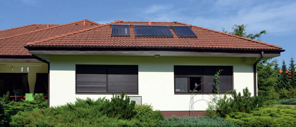

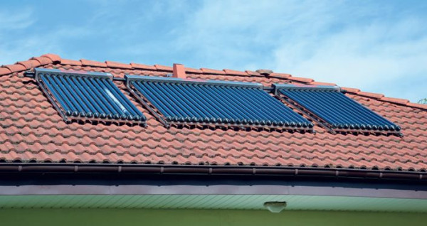

Parametry:
  • kolektory próżniowe; powierzchnia 6,12 m2;
  • kąt nachylenia 25 stopni;
  • wystawa południowa i południowo-zachodnia;
  • odległość kolektorów od zasobnika 20 m.
Liczba domowników: 5.
Cel: przygotowanie c.w.u. przez cały rok.
Kolektory próżniowe mają kąt nachylenia 25°

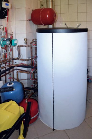

300-litrowy zasobnik w kotłowni
Stary zasobnik (150 l) zamieniono na 300-litrowy i ustawiono w kotłowni

  • Musieliśmy przestawić część urządzeń w kotłowni, aby nadal było tam dość miejsca do prania i prasowania. Mieliśmy zasobnik o pojemności 150 l i wymieniliśmy go na 300 l, dołożone zostały naczynia wzbiorcze i wyrównawcze. Trzeba przewidzieć na to powierzchnię. Niestety kotłownia i kolektory znajdują się po przeciwległej stronie domu, więc instalacja ma długość aż 20 m.

Kolektory umieszczono od strony ogrodu, na południowo-zachodnim skrzydle budynku
