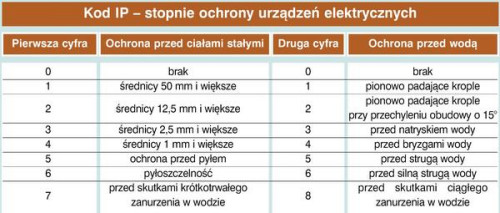

Odpowiedź eksperta: W łazience i pomieszczeniach, w których gniazda mogą być narażone na zachlapanie, należy stosować osprzęt bryzgoszczelny (gniazda ze stykiem ochronnym), oznaczony symbolem IP 44.
Gniazda wyposażone są w uszczelki i ruchomą osłonę z tworzywa sztucznego. Na gniazdkach znajdują się oznaczenia, informujące o ich przeznaczeniu (patrz tabela).
