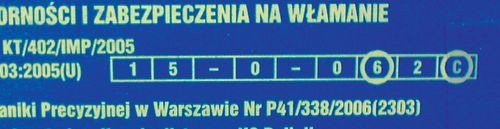

Przykłady oznaczeń kodowych:
Zamki
Certyfikat Zgodności Instytutu Mechaniki Precyzyjnej
Klasa antywłamaniowa (od 1 do 7) jest tu oznaczana na pozycji siódmej, czyli klasa tych zamków to klasa najniższa bo 1.
Wkładki
 Klasy odporności i zabezpieczenia na włamanie
Wg normy powinno być tylko osiem pozycji kodu, a tu jest dziewięć, ponieważ wbrew normie dołączono pozycję dziewiątą oznaczającą klasę C wg starej normy. Antywłamaniowość tej wkładki wg nowej normy jest oznaczona na pozycji ósmej i jest najwyższej klasy czyli drugiej. Na pozycji siódmej jest oznaczona liczba kombinacji kluczy: klasa 6 oznacza 100 tysięcy kombinacji.
