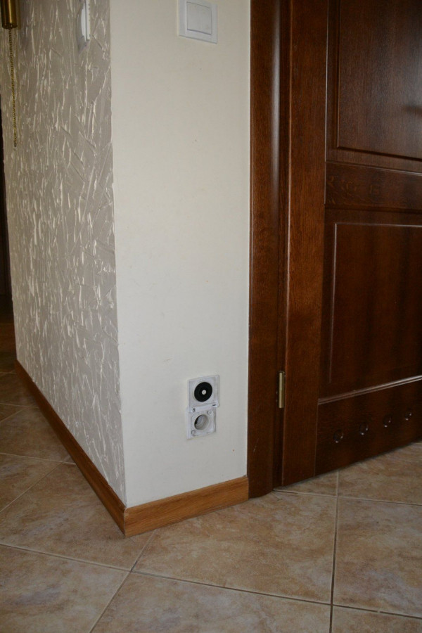

Klapkę przy gnieździe w kuchni dzieci powtórnie pozbawiły sprężynek dociskających

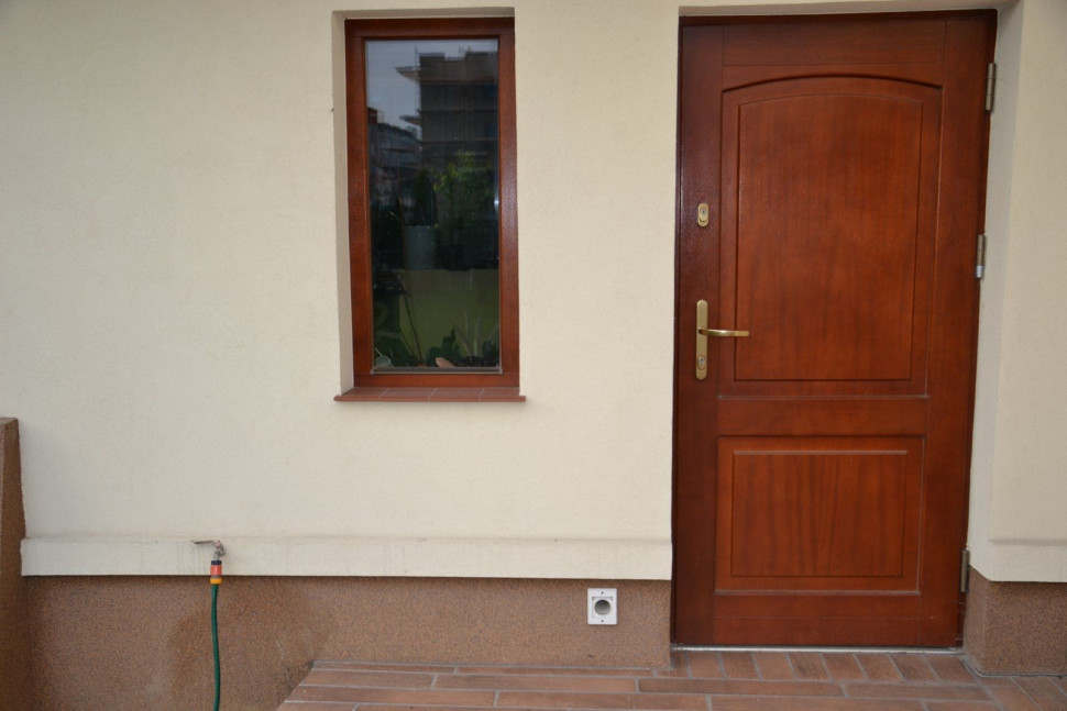

Wylot wyrzutni powietrza na tarasie nie utrudnia jego użytkowania (klapkę oberwały dzieci)

  • Radzę dobrze zaprojektować instalację i przestrzegam przed niefachowym wykonaniem instalacji odkurzacza. Zamiast krótkiego rurociągu o dł. najwyżej 40 m, mamy rurociąg 2,5 razy dłuższy! Szkoda wydanych pieniędzy na materiały i robociznę. Podczas wykańczania instalacji okazało się, że hydraulicy użyli rur, które mają inną średnicę, niż zazwyczaj stosowane. Trzeba było w niezaślepionych gniazdach zrobić plastikową redukcję i lekko podkuć tynki. To kolejne dodatkowe prace w nowiutkim domu i koszty. Człowiek uczy się na własnych błędach, więc w następnym domu już ich nie popełnimy. Etap II przebiegł bardzo fachowo i trwał 4 godziny. Małe rączki naszych dzieci zniszczyły klapki gniazda przy kuchni oraz w wyrzutni powietrza. Założyliśmy nowe, ale znowu były dla maluchów zbyt intrygujące, mimo naszych połajanek. Daliśmy spokój, bo lada chwila podrosną i zmądrzeją. Na szczęście drobne zabawki, wrzucane do gniazd, nie zatkały rurociągu. Odkurzacz centralny to instalacja bardzo frapująca dzieci!
