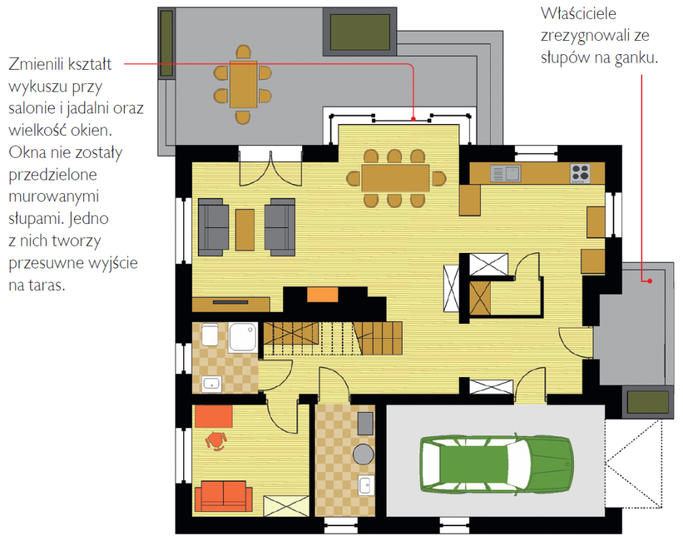

Projekt: Dom w tymianku - wersja termo, lustrzane odbicie, arch. Barbara Mendel, Archon+; adaptacja projektu Krzysztof Ernest Iżel i Seweryn Grobelny; Rzut parteru i rzut parteru po zmianach

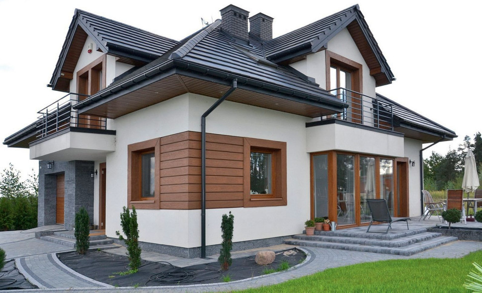

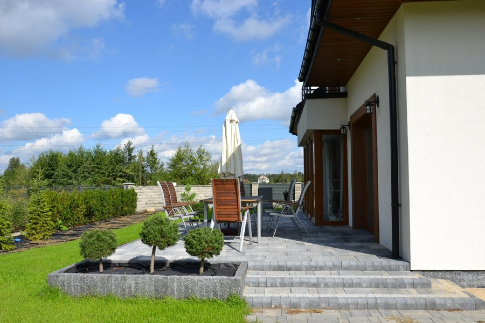

Niezadaszony taras, wykonany metodą na sucho i utwardzony kostką z betonu
Niezadaszony taras, wykonany metodą na sucho i utwardzony kostką z betonu identyczną jak na ścieżkach, od południa do zachodu oświetla słońce. Maria chciała, żeby światło docierało w głąb salonu i jadalni, dlatego poprosiła o przeprojektowanie wykuszu. Tworzą go teraz same okna (w tym przesuwne), których nie przedzielają murowane słupki. Przeszklenia są "ciepłe" - mają ramy z czterokomorowego PVC i 3 szyby.

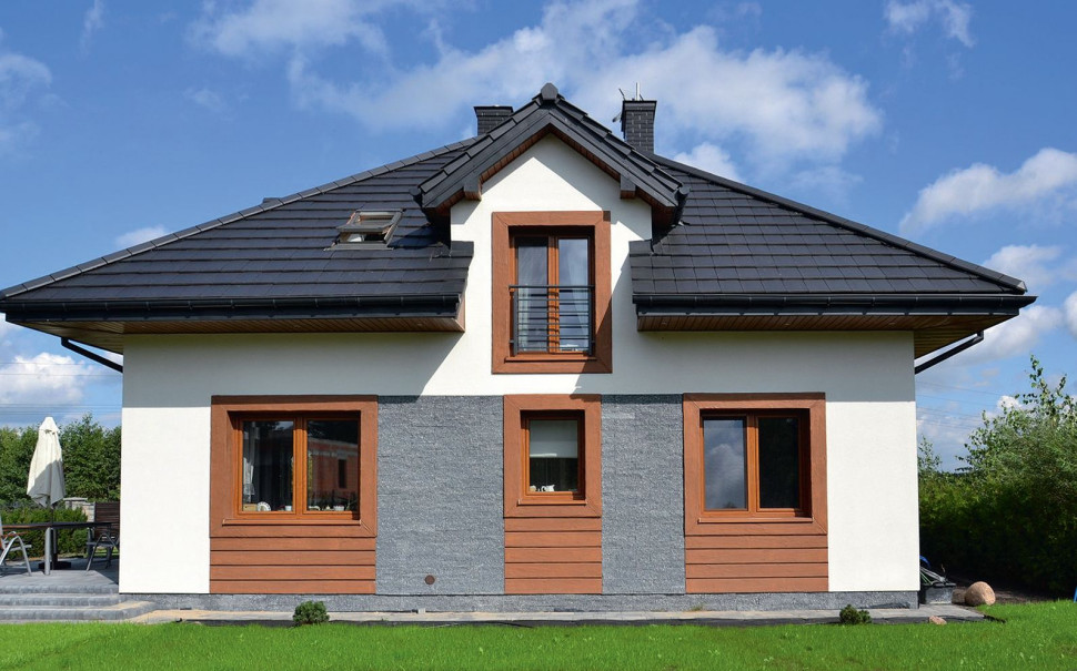

Elewacja tylna
Elewacja tylna. Dom stoi na otwartym terenie i cały dzień tonie w słońcu, więc m.in. dlatego właściciele wykończyli elewacje trwałymi materiałami - tynkiem silikatowym, specjalnym tynkiem imitującym bale odciskane szablonem, okładziną betonową. Szczegóły wykończenia zaprojektowali dla nich architekci adaptujący gotowy projekt. Z zewnątrz budynek wygląda teraz nowocześnie. Zdaniem domowników, ten element szczególnie się udał.

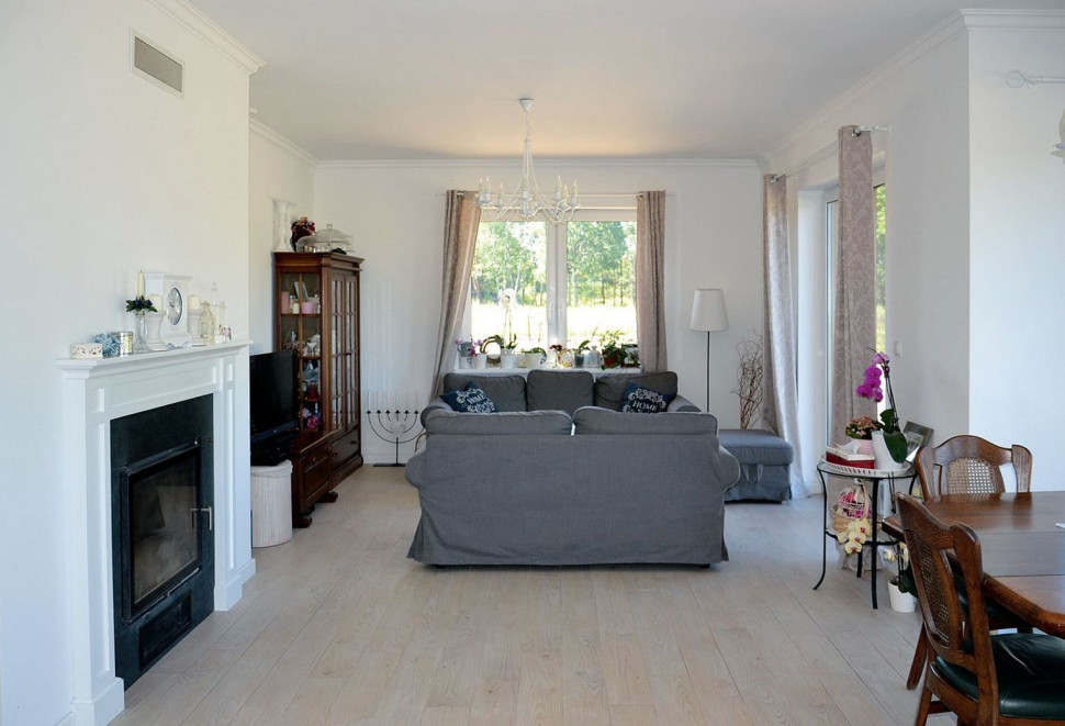

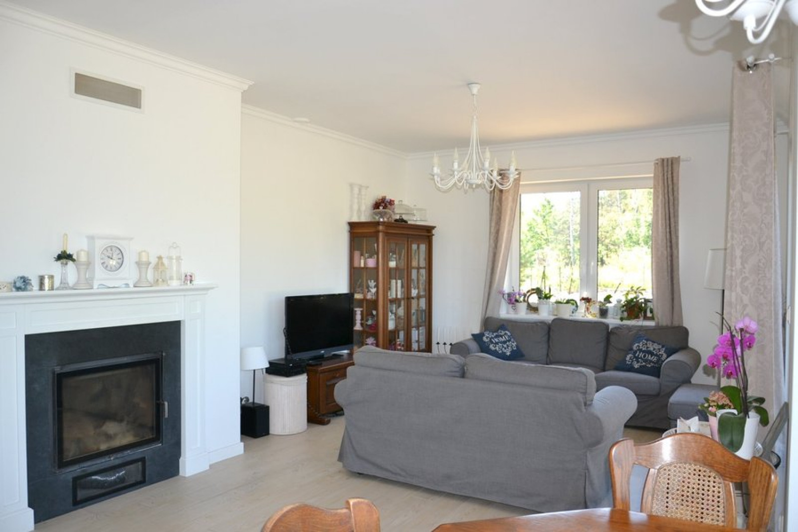

Salon i jadalnia zajmują razem pow. 31 m2
Salon i jadalnia zajmują razem pow. 31 m2. Są skierowane na południe i zachód, zatem nie brakuje w nich światła. Doświetla je m.in. większy i bardziej przeszklony wykusz (w porównaniu z planowanym początkowo). Maria i wykonujący meble kuchenne na zamówienie stolarz zaprojektowali drewniany portal wokół żeliwnego wkładu kominkowego z grawitacyjnym sposobem rozprowadzania ciepła. Obudowa wokół drzwiczek kominka jest z kamienia.

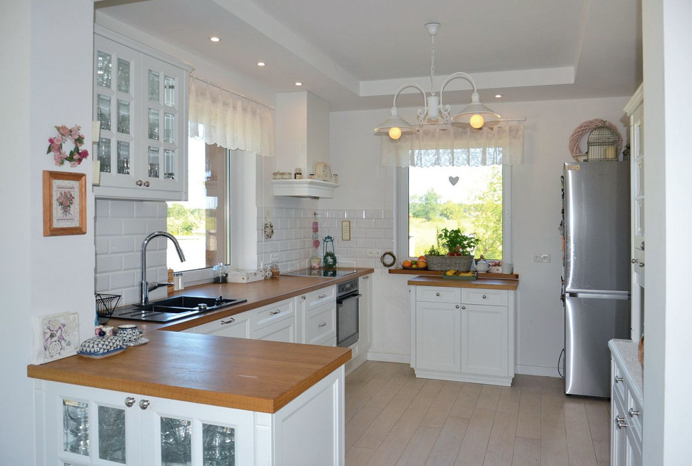

Widok na kuchnię
Na wczesnym etapie urządzania pomieszczeń właściciele współpracowali z architektką wnętrz, lecz później samodzielnie je zagospodarowali, ponieważ wiedzieli czego konkretnie oczekują. O krótką konsultację prosili jedynie wtedy, kiedy woleli się upewnić, że wybrane elementy będą spójne z resztą wystroju. Kolorystyka pomieszczeń jest podobna do zewnętrznej. Króluje biel i ciepły odcień naturalnego drewna, które przełamują tkaniny w szarym kolorze. Całą połączoną strefę dzienną obejmuje wodne ogrzewanie podłogowe. Posadzkę nad nim wykończono płytami gresu, imitującymi deski z bielonego dębu.
Zabudowa kuchenna w kształcie litery U, z drewnianymi frontami i blatami
Maria i Jurek są bardzo zadowoleni z wielkości kuchni i jej urządzenia. Znajduje się ona w północnej strefie budynku (ma okna skierowane na zachód i północ) - co sprawia, że nie nagrzewa się od słońca. Zabudowa w kształcie litery U, z drewnianymi frontami i blatami, jest pojemna, lecz mimo to przydaje się spiżarnia tuż przy kuchni (o pow. 1,68 m2).

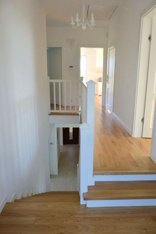

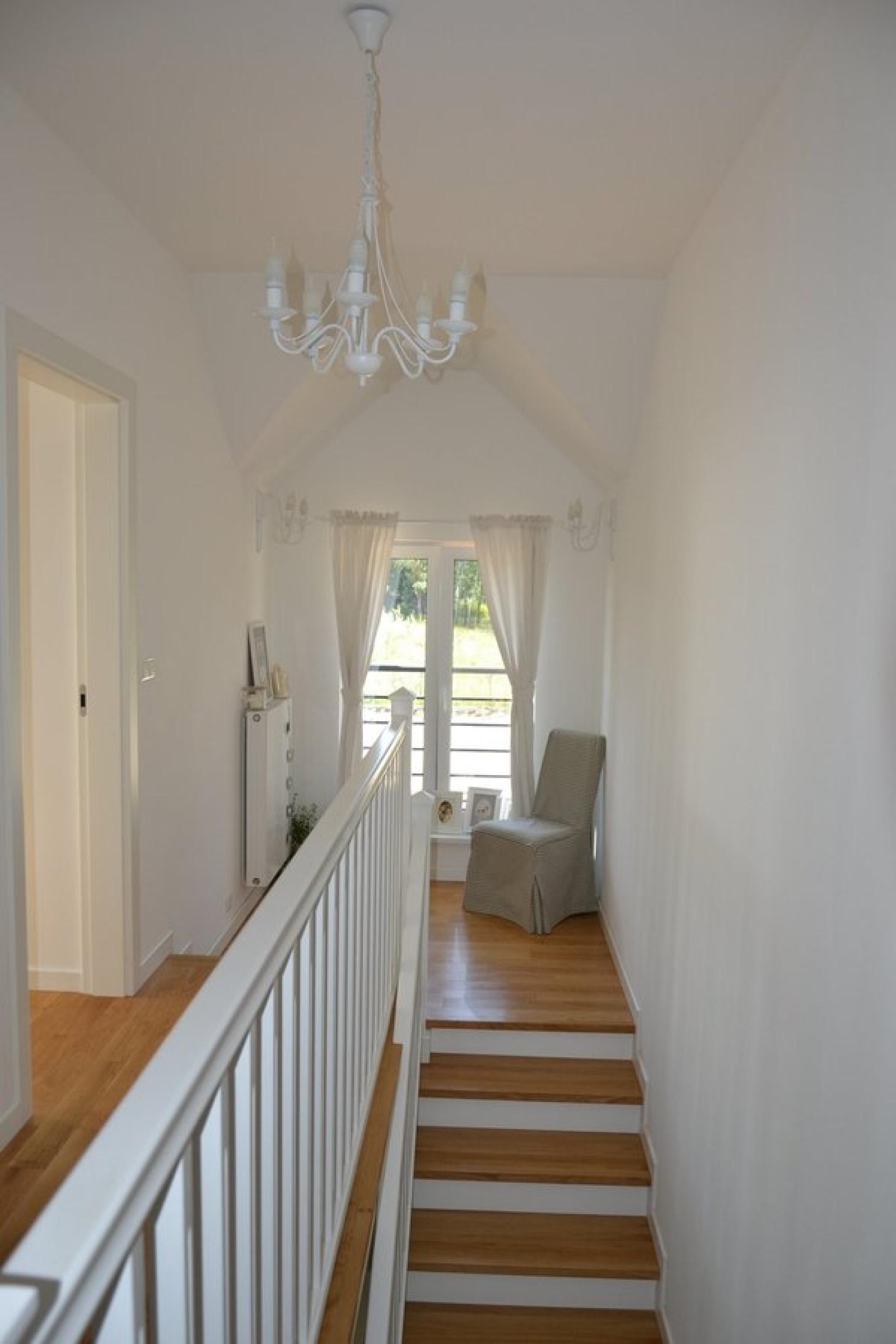

Dwubiegowe schody ze spocznikiem
Dwubiegowe schody ze spocznikiem mają długi dolny bieg i krótki górny. Wykończono je drewnem dębowym, identycznym jak na podłogach na poddaszu. Drzwi z drewna sosnowego pomalowano białym matowym lakierem.
