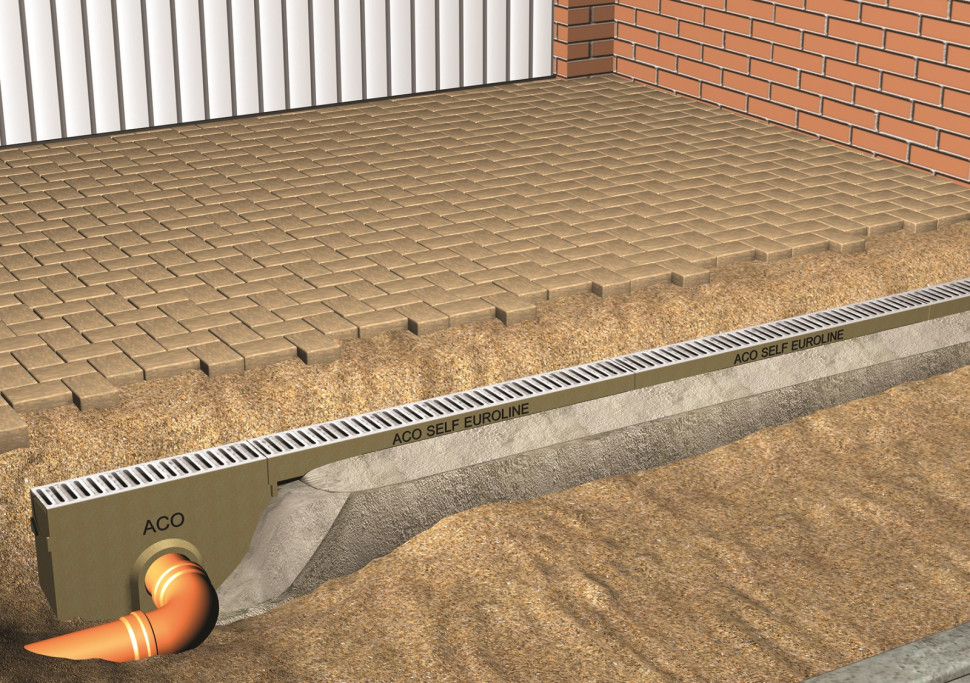

Odwodnienie podjazdu przed garażem - krok 2) Z betonu C12/C15 należy wykonać ławę fundamentową o szerokości ok. 30 cm i wysokości ok. 10 cm
Odwodnienie podjazdu przed garażem - krok 2) Z betonu C12/C15 należy wykonać ławę fundamentową o szerokości ok. 30 cm i wysokości ok. 10 cm (fot. Aco)
Odwodnienie podjazdu przed garażem - krok 3) Układanie korytek zaczyna się od odpływu

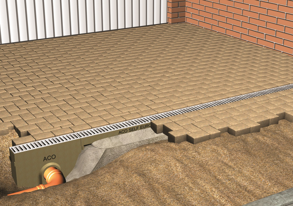

Odwodnienie podjazdu przed garażem - krok 5) Końcowym etapem jest ułożenie nawierzchni. W przypadku kostki brukowej zalecane jest ułożenie pierwszych rzędów na zaprawie murarskiej
Odwodnienie podjazdu przed garażem - krok 6) Przed obciążeniem odwodnienia samochodem należy odczekać podany przez producenta czas wiązania betonu
