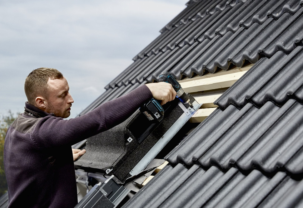

Wyjmujemy skrzydło okienne i demontujemy pokrycie dachowe wokół okna.
Montaż naokiennej wentylacji z rekuperatorem - krok 1. Wyjmujemy skrzydło okienne i demontujemy pokrycie dachowe wokół okna. W opakowaniu znajdują się: naokienny moduł wentylacyjny wraz z pokrywą i centralką sterującą, kanały wentylacyjne, filtry powietrza, elementy przedłużające kołnierz uszczelniający okna, przewód z wtyczką oraz obrazkowa instrukcja montażu.

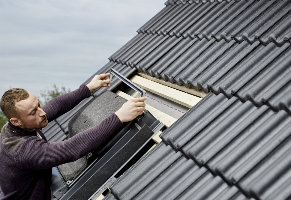

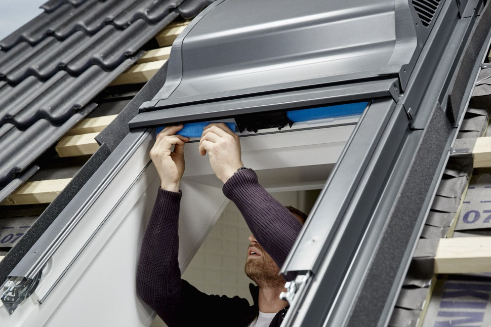

Demontujemy blok termiczny znajdujący się w górnej części ościeżnicy
Montaż naokiennej wentylacji z rekuperatorem - krok 2. Demontujemy blok termiczny znajdujący się w górnej części ościeżnicy.

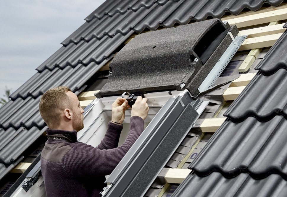

Mocujemy moduł wentylacyjny nad oknem dachowym
Montaż naokiennej wentylacji z rekuperatorem - krok 3. Mocujemy moduł wentylacyjny nad oknem dachowym.

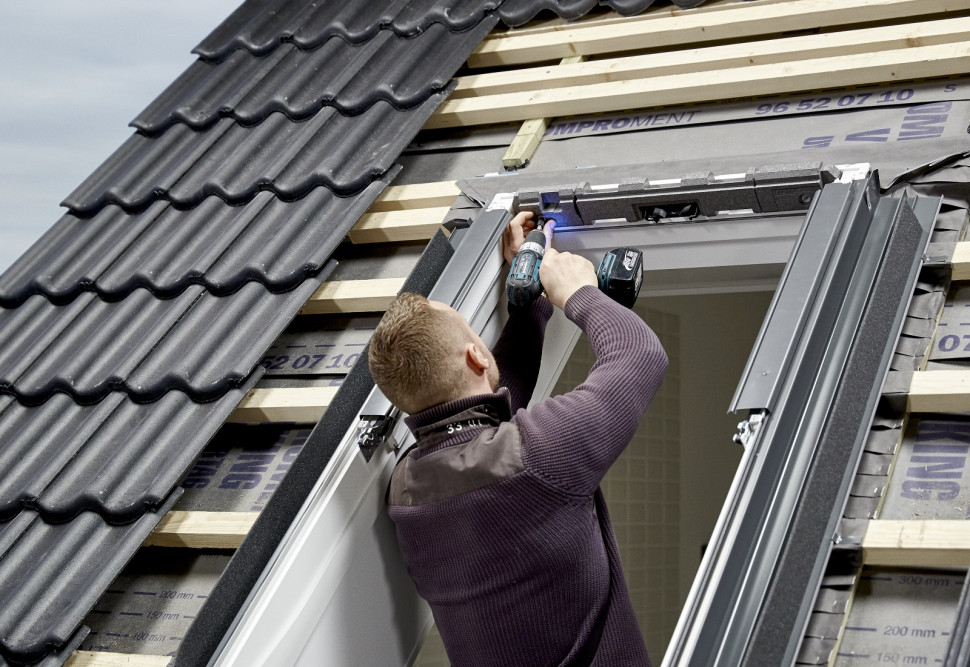

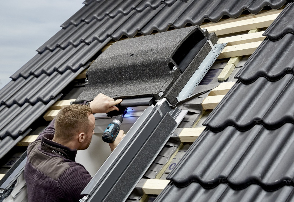

W wyznaczonych miejscach, za pomocą wkrętów, przytwierdzamy moduł do łat dachowych
Montaż naokiennej wentylacji z rekuperatorem - krok 4. W wyznaczonych miejscach, za pomocą wkrętów, przytwierdzamy moduł do łat dachowych.

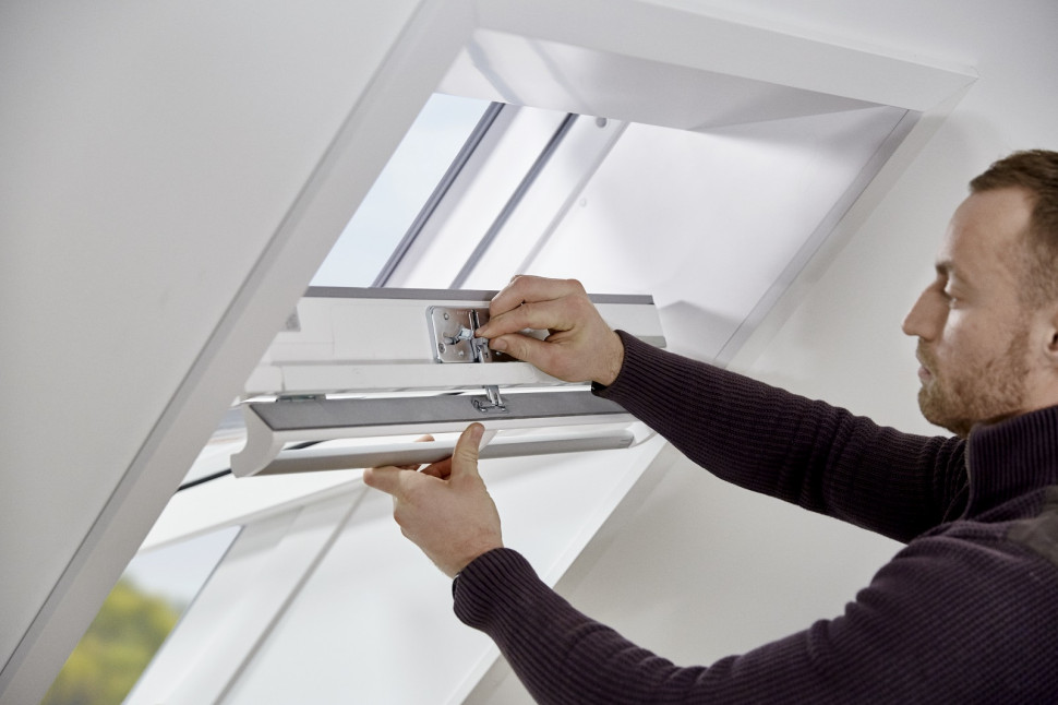

Instalujemy centralkę sterującą, która służy do indywidualnej konfiguracji pracy urządzenia
Montaż naokiennej wentylacji z rekuperatorem - krok 5. Instalujemy centralkę sterującą, która służy do indywidualnej konfiguracji pracy urządzenia.

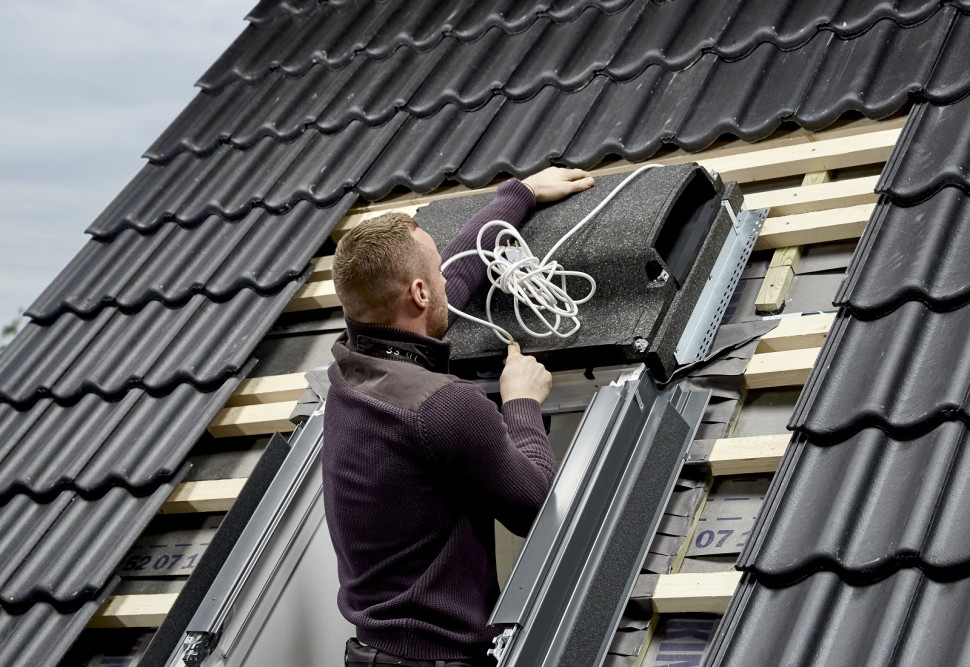

Po obydwu stronach centralki sterującej, montujemy kanały wentylacyjne, które będą zapewniały odpowiedni przepływ powietrza
Montaż naokiennej wentylacji z rekuperatorem - krok 6. Po obydwu stronach centralki sterującej, montujemy kanały wentylacyjne, które będą zapewniały odpowiedni przepływ powietrza.

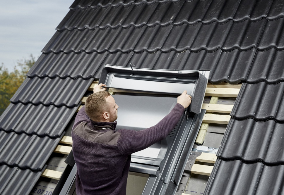

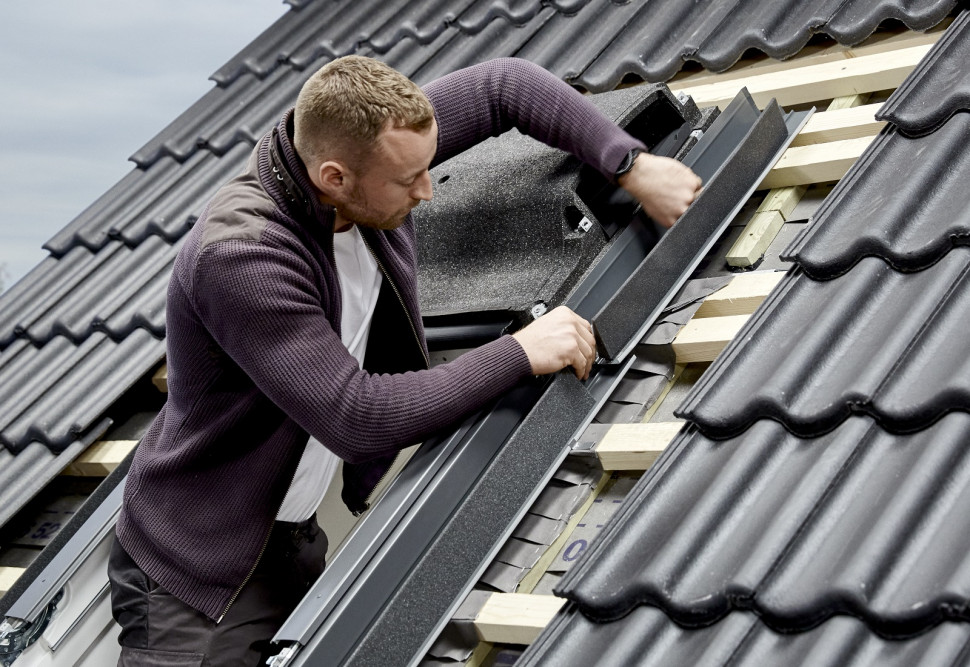

W wyznaczonych miejscach, zgodnie z instrukcją montażu, przykręcamy specjalne uchwyty, które umożliwią montaż górnego oblachowania okna. Następnie, po obydwu stronach modułu wentylacyjnego, przytwierdzamy elementy przedłużające kołnierz uszczelniający
Montaż naokiennej wentylacji z rekuperatorem - krok 7. W wyznaczonych miejscach, zgodnie z instrukcją montażu, przykręcamy specjalne uchwyty, które umożliwią montaż górnego oblachowania okna. Następnie, po obydwu stronach modułu wentylacyjnego, przytwierdzamy elementy przedłużające kołnierz uszczelniający.
Montujemy górne oblachowanie okna, a nad modułem wentylacyjnym - oblachowanie mocujące kołnierz
Montaż naokiennej wentylacji z rekuperatorem - krok 8. Montujemy górne oblachowanie okna, a nad modułem wentylacyjnym - oblachowanie mocujące kołnierz.

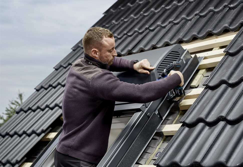

Pokrywę modułu wentylacyjnego montujemy za pomocą wkrętów
Montaż naokiennej wentylacji z rekuperatorem - krok 9. Pokrywę modułu wentylacyjnego montujemy za pomocą wkrętów.

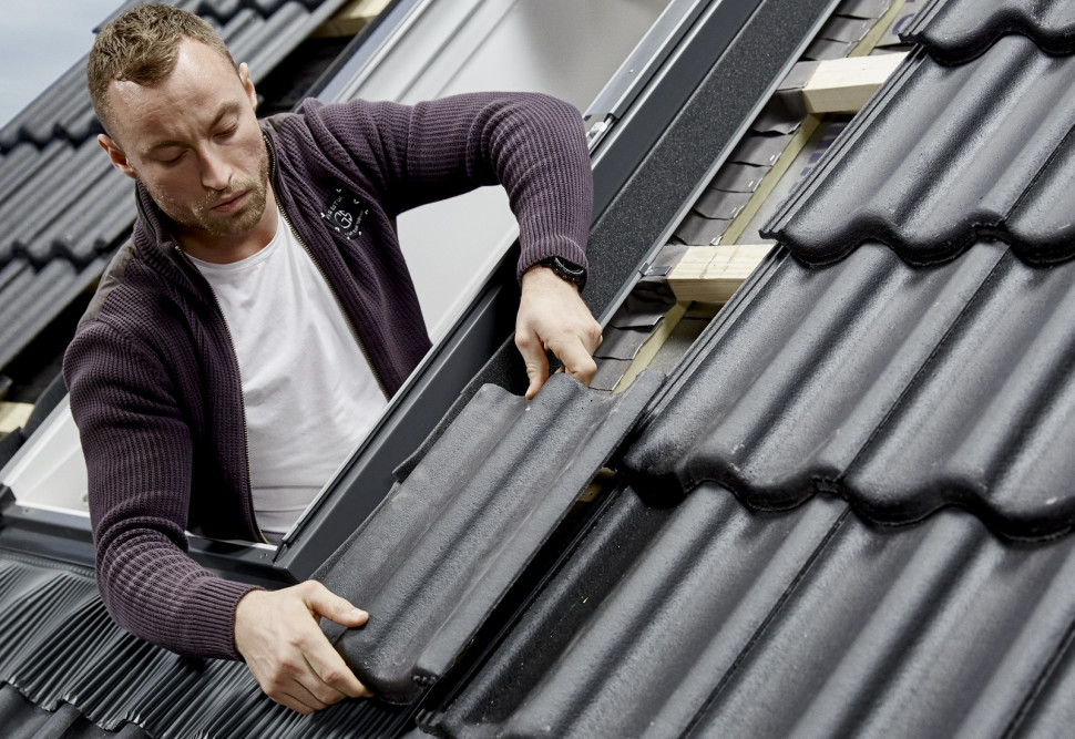

W wyznaczonych miejscach instalujemy wymienne filtry powietrza i układamy, zdjęte wcześniej, pokrycie dachowe. Osadzamy skrzydło okna w ościeżnicy
Montaż naokiennej wentylacji z rekuperatorem - krok 11. W wyznaczonych miejscach instalujemy wymienne filtry powietrza i układamy, zdjęte wcześniej, pokrycie dachowe. Osadzamy skrzydło okna w ościeżnicy.

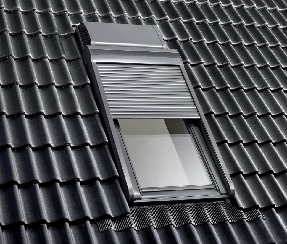

Zamontowana naokienna wentylacja z rekuperatorem
Montaż naokiennej wentylacji z rekuperatorem - krok 13. Montaż trwa ok. 1,5 godziny.
