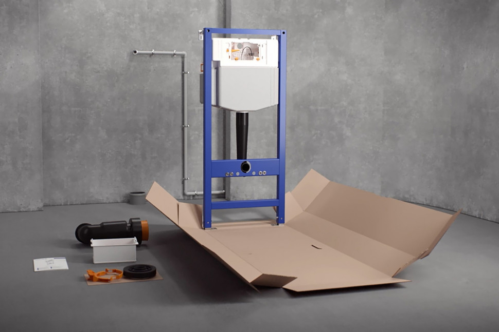

Montaż stelaża AQUA rozpoczynamy od ustawienia go w odpowiednim miejscu. W pobliżu miejsca instalacji nie powinno znajdować się przyłącze elektryczne. Po ustawieniu stelaża przy przyłączach wodno-kanalizacyjnych pora na regulację jego wysokości.
W zestawach AQUA mamy wszystkie niezbędne przyłącza w komplecie.
