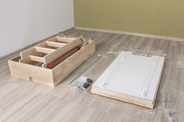

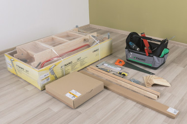

Przygotowujemy miejsce pracy: narzędzia oraz łaty montażowe
KROK 1) Przygotowujemy miejsce pracy: narzędzia oraz łaty montażowe.

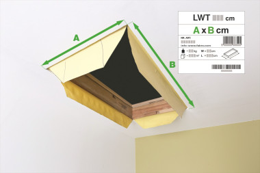

Wymiary otworu muszą odpowiadać rozmiarom schodów.
KROK 2) Wymiary otworu muszą odpowiadać rozmiarom schodów.
Schody osadzamy bez klapy
KROK 3) Schody osadzamy bez klapy, którą dołączamy do drabinki po przykręceniu skrzynki do stropu.

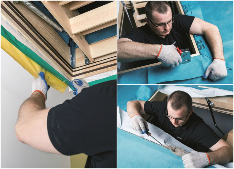

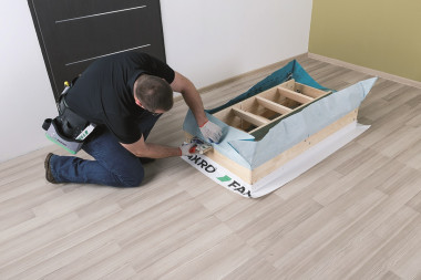

Docieplenie schodów zestawem izolacyjnym.
KROK 4) Docieplenie schodów zestawem izolacyjnym. Do skrzynki przyklejamy i mocujemy na zszywki kołnierz paroszczelny i paroprzepuszczalny.

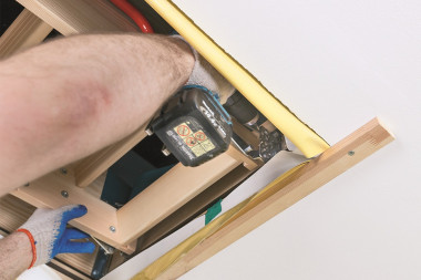

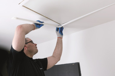

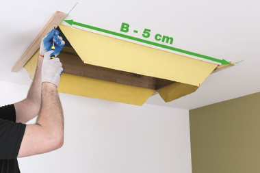

KROK 5) Łaty przykręcamy do stropu - odległość pomiędzy nimi (w świetle otworu) musi odpowiadać długości schodów pomniejszonej o 5 cm.

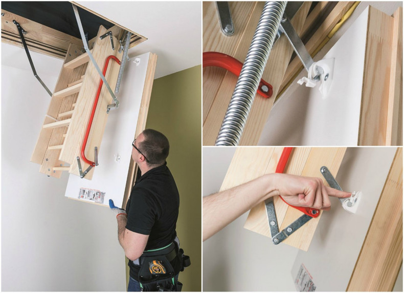

KROK 6) Na przykręconych łatach umieszczamy schody strychowe.

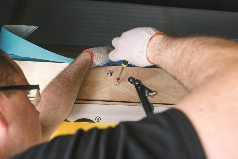

KROK 7) W tylnej części schodów (pomiędzy skrzynką i otworem w stropie), mocujemy drewniane przekładki. Przez otwory w zawiasach wykonujemy w skrzynce 2 otwory montażowe, przez które przykręcamy ją do stropu.

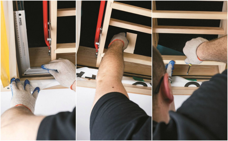

Sprawdzamy kąty proste pomiędzy elementami skrzynki i przykręcamy jej przedni bok
KROK 8) Sprawdzamy kąty proste pomiędzy elementami skrzynki i przykręcamy jej przedni bok. Drewniana przekładka musi być wsunięta pomiędzy skrzynkę a otwór za metalowym zaczepem zamka. Odkręcamy tylną łatę montażową.

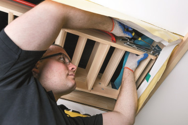

Otwieramy drabinkę i przez drewniane przekładki przykręcamy skrzynkę do otworu wzdłuż jej dłuższych boków
KROK 9) Otwieramy drabinkę i przez drewniane przekładki przykręcamy skrzynkę do otworu wzdłuż jej dłuższych boków. Sprawdzamy kąty proste oraz czy boki skrzynki nie uległy deformacji i odkręcamy przednią łatę montażową.

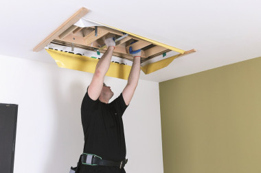

Przyklejony do skrzynki schodów paroszczelny kołnierz łączymy z folią paroszczelną.
KROK 10) Przyklejony do skrzynki schodów paroszczelny kołnierz łączymy z folią paroszczelną. Lukę pomiędzy skrzynką i otworem wypełniamy wełną. Kołnierz łączymy z membraną.
Montujemy klapę schodów
KROK 11) Montujemy klapę schodów za pomocą czterech plastikowych uchwytów, każdy zamykając kliknięciem.

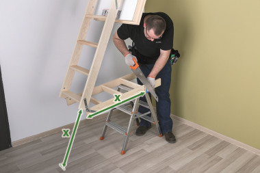

KROK 12) Dopasowujemy długość drabinki do wysokości pomieszczenia. Do zamaskowania szczelin wokół otworu w stropie przytwierdzamy listwy wykończeniowe.
