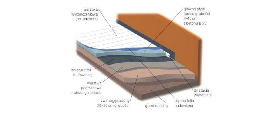

Zamierzam zrobić taras na gruncie o wymiarach 4x3 m i wykończyć go płytkami mrozoodpornymi. Taras ma być częściowo zadaszony. Jak gruba powinna być warstwa utwardzenia i sama płyta? Z czego powinna być dylatacja pomiędzy tarasem a fundamentem budynku? Planuję zrobić około 1-cm szczelinę pomiędzy płytkami a styropianem. Czy to wystarczy?
Jak zrobić taras na gruncie?
Odpowiedź eksperta: Taki taras najlepiej wykonać na poziomie terenu, ponieważ będzie mniejszy nakład pracy i materiałów.
Po zrobieniu wykopu trzeba ułożyć 35-50 cm warstwę pospółki, żwiru lub grubego piasku. Warstwa ta stabilizuje grunt i zmniejsza podsiąkanie kapilarne wód gruntowych.
Następnie na podłoże wylewa się warstwę podkładową grubości 10 cm z tzw. chudego betonu. Aby zapewnić odpływ wód opadowych z powierzchni tarasu, jego powierzchnię kształtuje się ze spadkiem na zewnątrz w granicach 1-2% (orientacyjnie 1-2 cm/1 m długości płyty tarasu).
Schemat: wykonanie tarasu na gruncie
Konieczne jest również ułożenie izolacji przeciwwodnej (z izolacyjnej folii budowlanej, papy izolacyjnej na lepiku lub papy termozgrzewalnej) na całej powierzchni tarasu i wywinięcie jej 10-15 cm na ścianę. W strefie przyściennej trzeba zrobić dylatację - np. ze styropianu gr. 2 cm i uszczelnić ją silikonem sanitarnym.
Następnie wylewa się (z zachowaniem wspomnianego wcześniej spadku) płytę główną tarasu na gruncie - grubości 8-10 cm, z betonu B 20. Na płytę kładzie się płynną folię budowlaną, która zapobiega wnikaniu wody pod przestrzeń podpłytkową.
Następnie można wykonać warstwę wykończeniową tarasu na gruncie z mrozoodpornych, antypoślizgowych płytek ceramicznych, płyt z kamienia naturalnego lub lastrika.

2 godziny temu, Gość Roman napisał:  wykopaliśmy dół na dno poszedł gruz przesypany żwirem, na to folia , następnie żwirek ,folia i kruszeń , który zaleliśmy betonem. Na jakie potrzeby tej folii tam tyle?
Gość Roman
17-05-2019 14:03
Z artykułu widzę ze trochę nie prawidłowo zrobiliśmy nasz taras. Co prawda mieszkamy na suchym terenie . U na wygląda to tak , z teściem wykopaliśmy dół na dno poszedł gruz przesypany żwirem, na to folia , następnie żwirek ,folia i kruszeń , który zaleliśmy betonem. Trochę ...
Gość Jacuś
10-05-2019 13:57
Kurde tak paczem to 8-10 cm to troche mało jak na wylewke pod taraz zazwyczaj sie zaleca 15 ale chociaż dobry ten rodzaj betonu dali B20 jest w sam raz taki mam
