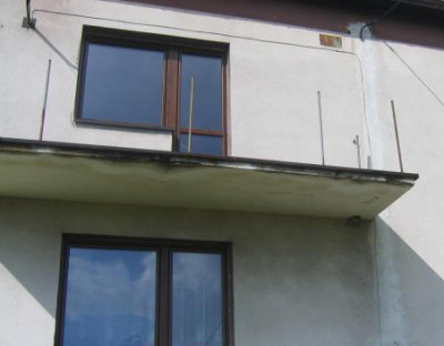

W czasie zimy zauważyliśmy, że w części pokoju na parterze, nad którym znajduje się częściowo cofnięty balkon, pojawiają się wyraźne ciemniejsze smugi, sugerujące przecieki wody. Jednak latem, mimo intensywnych opadów smugi nie pojawiały się i sądzimy, że przebarwienia spowodowane są przemarzaniem stropu w tym miejscu. Jak można poprawić izolację cieplną, aby zlikwidować to zjawisko.
Odpowiedź eksperta: Podczas budowy popełniono błąd polegający na niewłaściwym zamocowaniu balkonu. Prawdopodobnie strop został wykonany jednakowo na całej powierzchni, a balkon "przyczepiono" do ściany i wieńca. Ze względu na konieczność zachowania równego poziomu balkonu i podłogi na piętrze, nie będzie możliwe ocieplenie płyty balkonowej od zewnątrz, gdyż podwyższyłoby to ją co najmniej o 15 cm.
Można natomiast ułożyć ocieplenie balkonu od wewnątrz, tworząc w pomieszczeniu pod balkonem glif na suficie. Zrobimy go jako sufit podwieszany z ułożonym na nim ociepleniem ze styropianu (min. 10 cm) lub mocując styropian bezpośrednio do sufitu i pokrywając go tynkiem na siatce wzmacniającej. Zarys glifu powinien być o ok. 0,5 m większy niż powierzchnia cofniętej części balkonu.
