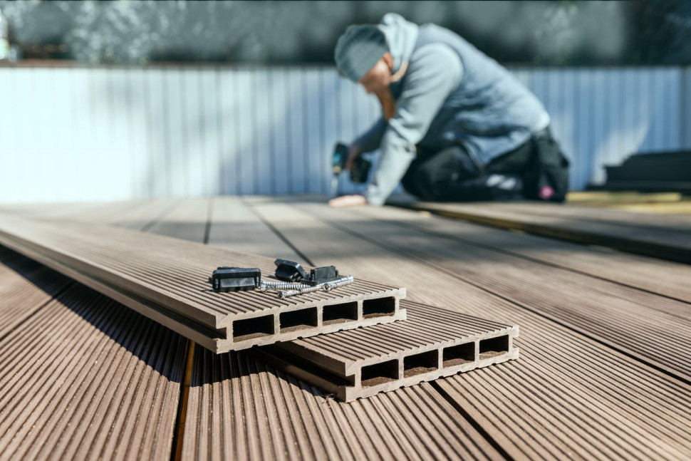

Montaż na klipsy to wizualna przewaga kompozytu. Nie musimy oglądać łebków wkrętów na naszym tarasie. W tym celu przewidziano systemy niewidocznego montażu. Co więcej, systemy są też nieskomplikowane w samodzielnym montażu. Nadają się do kompozytów, drewna iglastego oraz termowanego (thermo).
