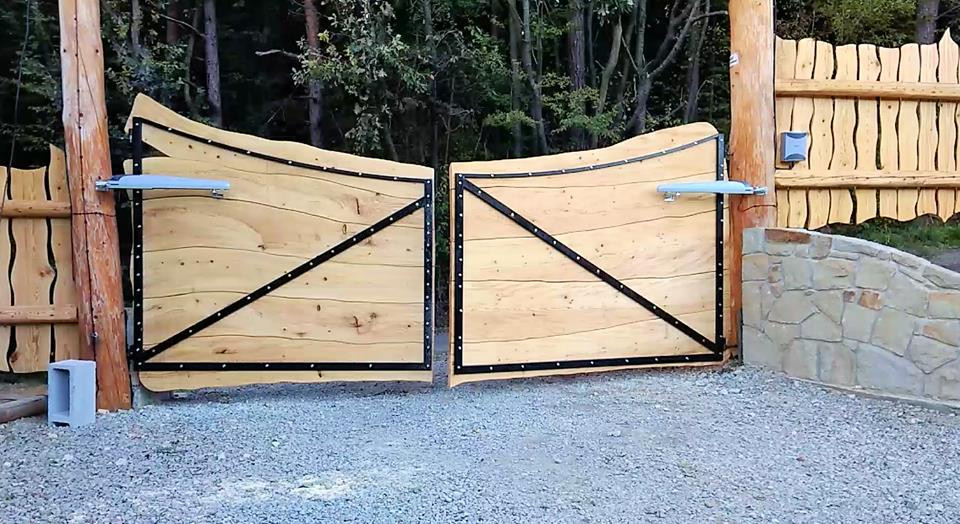

Dobór automatyki do bramy dwuskrzydłowej wymaga analizy wielu czynników. Pierwszym i najbardziej oczywistym jest waga oraz długość skrzydła bramy. Parametry te determinują moc napędu oraz jego zdolność do płynnego i bezawaryjnego działania. Nie mniej istotna jest szerokość słupka, do którego mocowany jest mechanizm. Słupki o węższej konstrukcji, do 200x200 mm, wymagają napędów liniowych, (takich jak seria BOB firmy Beninca), które charakteryzują się smukłą konstrukcją. Z kolei przy szerszych słupkach sprawdzą się napędy teleskopowe (np. BILL40, TOM40 z oferty Beninca) lub podziemne, które umożliwiają estetyczne i niemal niewidoczne osadzenie mechanizmu.
Kolejnym aspektem jest sposób użytkowania bramy. W przypadku bram przydomowych, gdzie ruch odbywa się z mniejszą intensywnością, można zastosować standardowe napędy na 230V lub 24V. Modele produkowane przez firmę Beninca, takie jak BOB2124DK, BOB3024DK czy BILL4024 będą idealnym rozwiązaniem. Natomiast w miejscach o zwiększonej częstotliwości użytkowania, gdzie liczba cykli pracy na dobę może osiągnąć 100, np. na osiedlach zamkniętych czy parkingach, warto zainwestować w trwałe rozwiązania oparte na technologii 24V, np. BOB3023E, TOM3024E czy TOM5024E z oferty firmy Beninca. W szczególnych przypadkach, zwłaszcza tam, gdzie brama narażona jest na duże obciążenia, np. wynikające z silnych podmuchów wiatru, rekomenduje się montaż napędów hydraulicznych, które cechuje wyjątkowa trwałość.
Zestaw automatyki 24V Beninca BOB 5024 E.PM
Zestaw automatyki 24V BENINCA BOB 5024 E.PM
Nie można również pominąć kwestii wypełnienia skrzydła bramy. Bramy o ażurowym wypełnieniu są mniej podatne na siłę wiatru, co oznacza, że wybór napędu jest tutaj mniej restrykcyjny. Jednak w przypadku pełnego wypełnienia, które działa niczym żagiel, szczególnie zaleca się zastosowanie napędów o wyższej mocy - na przykład na 230V lub hydraulicznych. Dzięki temu unikamy problemów z przeciążeniami, które mogą prowadzić do awarii.
TOM - siłowniki BENINCA do bram skrzydłowych
