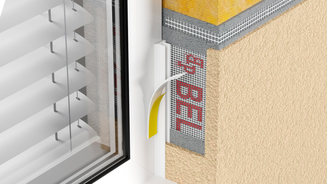

Wykonanie elewacji metodą "lekką-mokrą" (ETICS), czyli z zastosowaniem termoizolacji ze styropianu lub wełny mineralnej zbrojonej siatką szklaną i wykończonej cienkowarstwowym tynkiem strukturalnym, wymaga wykonania dylatacji. Wynika to z różnic w twardości, elastyczności i rozszerzalności termicznej materiałów budowlanych. Tynki cienkowarstwowe, jako element najmniej elastyczny i najbardziej kruchy, są szczególnie narażone na pęknięcia i rysy. Aby skutecznie zabezpieczyć elewację przed uszkodzeniami, należy stosować systemowe profile dylatacyjne.
Najczęstszym miejscem, w którym dylatacja jest konieczna, są okna. W tym przypadku stosuje się przyokienne listwy dylatacyjne PVC serii BP13. Dylatacje należy również uwzględniać przy montażu rolet zewnętrznych - optymalnym rozwiązaniem jest wówczas listwa BP13 R.
Kolejną sytuacją, w której wskazane jest zastosowanie listew dylatacyjnych, są podziały elewacji wynikające z posadowienia budynku na oddzielnych ławach fundamentowych lub duża rozpiętość obiektu (powyżej 15 m). W tych miejscach do szczeliny dylatacyjnej montuje się listwy dylatacyjne BP15 lub BP16.
