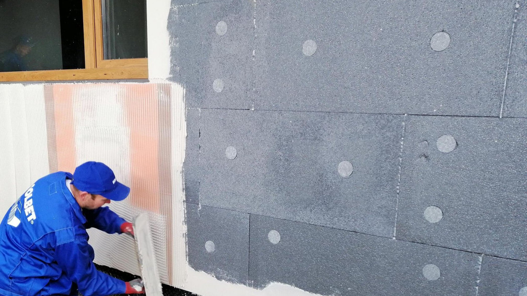

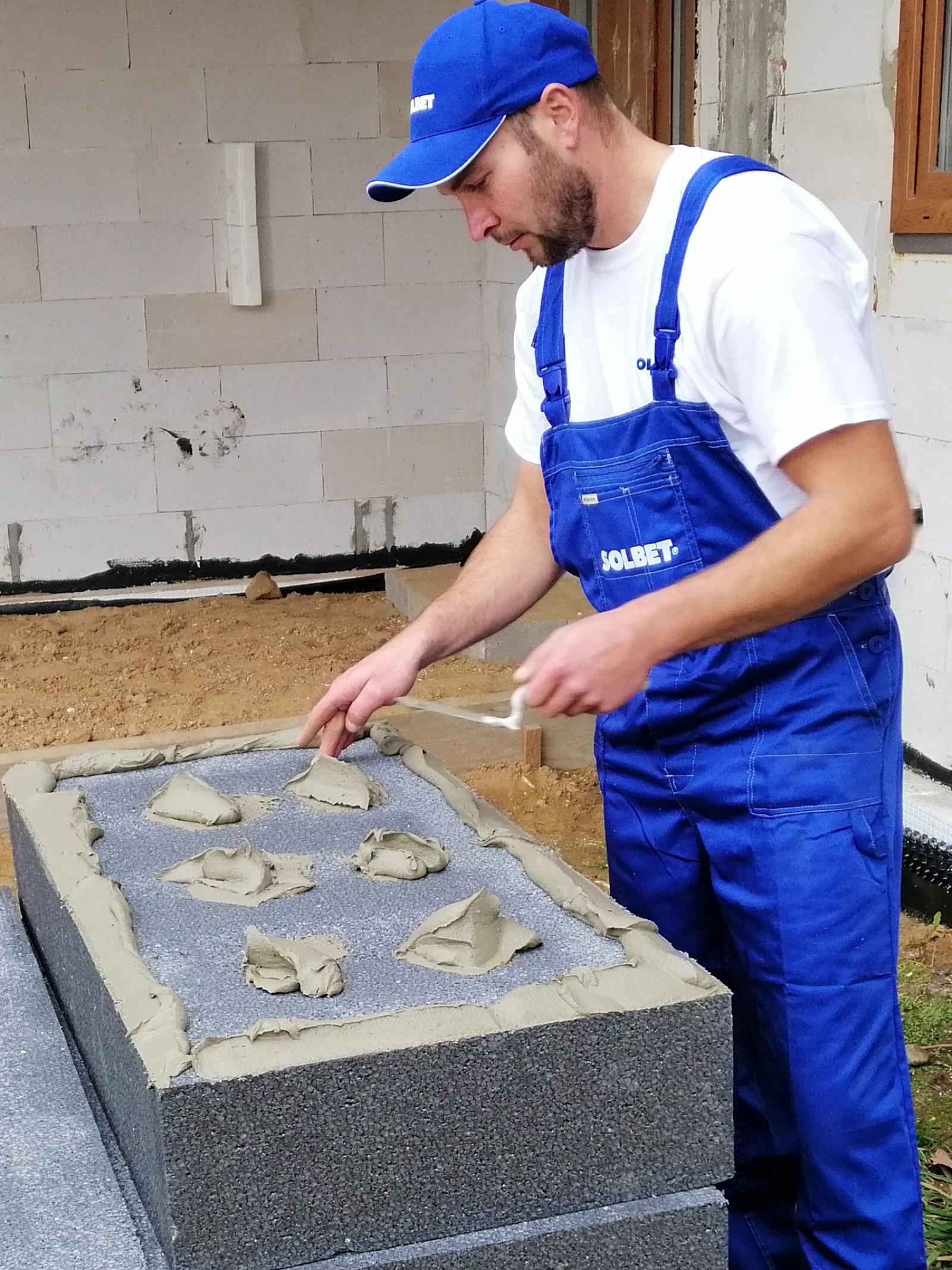

Rozpoczęcie robót - przyklejanie styropianu do podłoża
Roboty ociepleniowe (o ile ocena techniczna systemu nie podaje inaczej) należy wykonywać w temperaturze nie niższej niż +5°C i nie wyższej niż +25°C, przy czym w ciągu 24 godzin temperatura nie powinna spaść poniżej 0°C. Robót nie należy prowadzić podczas opadów atmosferycznych, w czasie silnego wiatru, na silnie nasłonecznionych elewacjach. Ważna jest też wilgotność powietrza, która nie powinna przekraczać 80%. W zbyt dużej wilgotności proces odparowania wody z zaprawy klejowej ulega spowolnieniu. Należy pamiętać, iż przy niekorzystnych warunkach pogodowych mogą być wymagane dłuższe przerwy technologiczne.

Po odpowiednim przygotowaniu podłoża, zagruntowaniu i wyschnięciu gruntu można przystąpić do montażu listwy startowej i przyklejania płyt styropianowych. Po przyklejeniu płyt należy zachować przerwę technologiczną wynoszącą co najmniej 3 dni. Dopiero po tym czasie można przystąpić do szlifowania powierzchni styropianu oraz mocowania płyt za pomocą łączników mechanicznych. Zbyt wczesne rozpoczęcie prac może spowodować odspojenie się płyt od podłoża.
Po wykonaniu warstwy zbrojonej należy zachować wymaganą przerwę technologiczną przed jej gruntowaniem. Gruntowanie można wykonać po minimum 3 dniach od wykonania warstwy zbrojonej. Następnie należy odczekać czas określony przez producenta preparatu gruntującego – zazwyczaj 24 godziny – przed wykonaniem kolejnych prac.
Po wyschnięciu gruntu można przystąpić do tynkowania warstwy zbrojonej - nie wcześniej jednak niż po 3 dniach od jej wykonania, jednak czas ten może się przedłużyć od 7 do 14 dni. Czas ten jest uzależniony od warunków atmosferycznych na budowie, wczesną wiosną oraz późną jesienią temperatury są niższe, a wilgotność mniejsza, a więc czas ten może się wydłużyć. Gdy warstwa zbrojona została wykonana w niekorzystnych warunkach atmosferycznych, warto zbadać wilgotność podłoża profesjonalny miernikiem wilgotności. Wilgotność podłoża przed nakładaniem tynku nie powinna być większa niż 4%.
