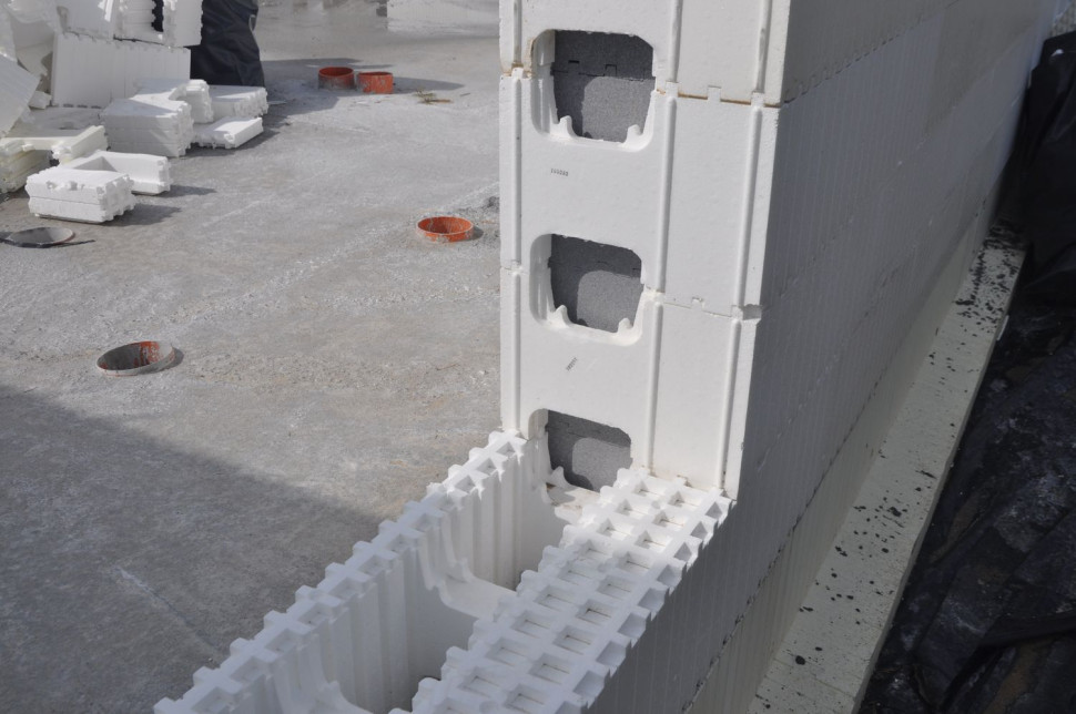

Zasada budowy jest bardzo prosta, klocki składa się na placu budowy na wysokość kondygnacji, bez konieczności użycia zapraw, klejów czy klamer. W tak powstałym, z kształtek szalunku układa się potrzebne zbrojenie, podobnie jak w tradycyjnej technologii: np.: w nadprożach, w miejscu słupów, w wieńcu czy w ściance kolankowej.
Ostatnim etapem jest układanie betonu za pomocą pompogruszki. Beton wypełnia pustą przestrzeń w elementach styropianowych, zapewniając solidną, wytrzymałą konstrukcję. Szalunek styropianowy pozostaje i pełni rolę ciągłej izolacji, nawet w tak newralgicznych punktach jak nadproża, narożniki czy płaszczyzna wieńca, jednocześnie gwarantując brak mostków termicznych. W ten prosty sposób inwestor otrzymuje dobrze zaizolowany i szczelny budynek gotowy do wykończenia.

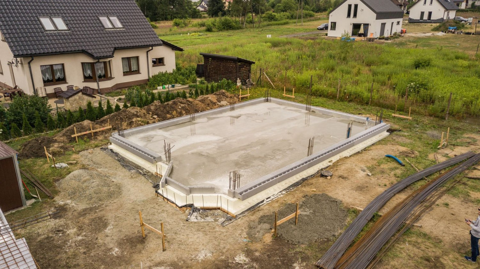

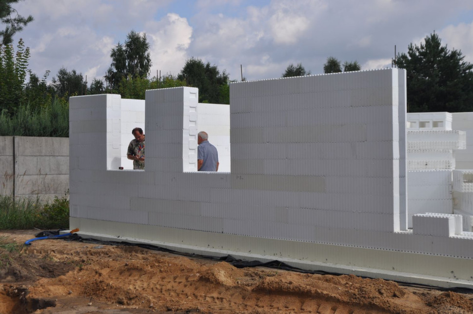

Pracę należy rozpocząć od sprawdzenia poziomów wierzchu fundamentów liniowych lub poziomów płyty fundamentowej. Odchyły nie powinny być większe niż +/- 10 mm. Jeżeli przekraczają one normę wymagają robót wyrównawczych w odniesieniu do poziomu górnej powierzchni wykonanego uprzednio fundamentu, ponieważ odchyły dotyczące rzędnych wysokościowych nie mogą przekraczać 10 mm.
Etapem rozpoczynającym budowę ściany, jest ułożenie pierwszych trzech warstw pustaków. Rzędne wierzchu trzeciej warstwy pustaków należy ponownie sprawdzić. Ewentualnych korekt dokonujemy podnosząc spód pierwszej warstwy pustaków o tyle milimetrów o ile wynosiła różnica odczytów w najwyższym miejscu, na trzech ułożonych warstwach. Spód podnosimy na kamykach lub małych drewnianych klinach.

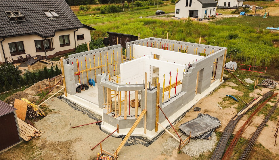

Po regulacji wysokości, we wszystkie narożniki i co 1,5/2 mb w dolnej części rdzenia należy wypełnić betonem. Działanie to usztywni i umiejscowi zgodnie z projektowanymi osiami, wszystkie ściany wykonywanego obiektu. Drobne szpary pod pierwszą warstwą pustaków nie muszą być wypełniane pianką. Kolejny etap prac to ułożenie pustaków na pełną wysokość kondygnacji. Należy tu pamiętać o prawidłowym wykonaniu narożników, połączeń teowych ścian wewnętrznych z zewnętrznymi oraz poprawnym zazbrojeniem otworów drzwiowych i okiennych. Przed betonowaniem ścian, na wysokość kondygnacji, ale nie więcej niż na 3 m wysokości, należy koniecznie utwierdzić do podłoża podpory, do których mocuje się ułożoną ścianę.
Projekt domu możliwy do wykonania w technologii IZODOM2000.
Podpory rozstawiane są co 2/2,5 m i spełniają podwójną funkcję:
  • po pierwsze - przeciwdziałają odkształceniu się betonowej ściany od geometrii jaka była zaprojektowana - na co jest podatna ze względu na niewielką masie wykonywanej ściany. Istnieje bardzo realne zagrożenie jej odkształcenia, np. poprzez silny wiatr, tym bardziej pod wpływem działania energii wypływającego z pompy betonu.
  • po drugie - dzięki wspornikowi znajdującemu się na wysokości 160 cm od podłoża, układamy pomost roboczy dla pracownika obsługującego końcówkę elastycznego przewodu służącego do podawania betonu, oraz na potrzeby zagęszczania masy betonowej przez tzw. "sztychowanie".
W systemie IZODOM2000 połączenia wewnętrznych ścianek z rdzeniem betonowym jest najlepsze spośród wszystkich systemów funkcjonujących w Europie. Beton wpływa za teowe prowadniczki, w które zaopatrzone są wewnętrzne ścianki pustaka i w ten sposób powstaje monolityczna, trwale połączona ze sobą trójwarstwowa przegroda: styropian - beton - styropian.
