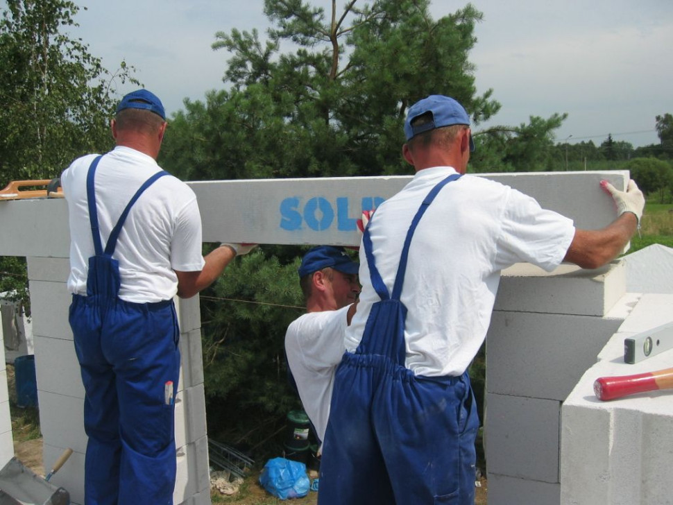

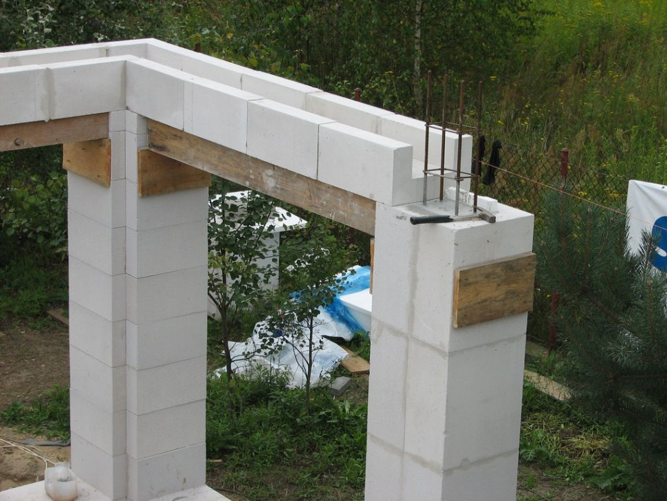

Bloczki z betonu komórkowego to baza systemu SOLBET Perfekt. Oprócz nich, w skład systemu wchodzi jeszcze szereg elementów uzupełniających. Płytki N przydadzą się do obudowy wieńca w ścianach jednowarstwowych albo do wykonania obudowy wanny czy kominka, również w formie łukowej. Kształtki U to wygodny (i ciepły) szalunek tracony długich nadproży, ale też słupów żelbetowych, na przykład w ścianach kolankowych. Z kolei nadproża SOLBET to zbrojone belki z betonu komórkowego, które układa się nad otworami okiennymi i drzwiowymi, otrzymując od razu gotowe, nośne przesklepienie (maksymalna szerokość otworu w świetle to 180 cm). Wszystkie elementy uzupełniające można murować na tę samą zaprawę cienkowarstwową, co bloczki.
Systemowa zaprawa klejowa nadaje się nie tylko do murowania bloczków, ale także łączenia kształtek U czy osadzania w ścianie belek nadprożowych (fot. SOLBET)
