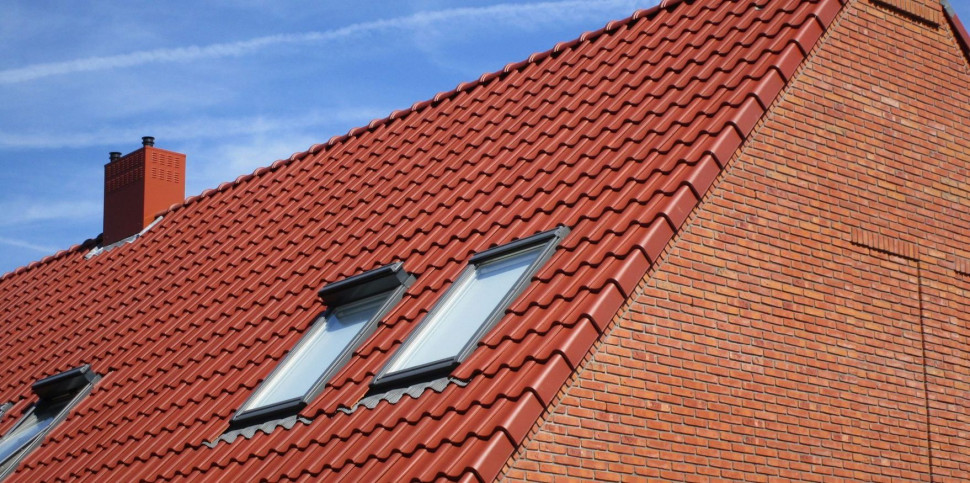

Dobrym sposobem, na zabezpieczenie dachu przed wiatrem są ciężkie pokrycia. Waga jednostkowa produktu to parametr, który w dużej mierze ochroni nasz dach przed poderwaniem pojedynczych dachówek wskutek działania silnych zjawisk atmosferycznych. Dlatego jeżeli zastanawiamy się jakich materiałów do wykonania dachu użyć, warto zdecydować się na dachówki ceramiczne np. Koramic firmy Wienerberger. Wybór pokrycia z elementów małoformatowych daje poczucie bezpieczeństwa, ponieważ dachu z pojedynczych drobnych dachówek wiatr nie uniesie jak żagla, w przeciwieństwie do pokryć wielkoformatowych, które są zrywane razem z rusztem nośnym. Co więcej, nawet jeśli dojdzie do zniszczenia pojedynczych dachówek, ich uzupełnienie jest bardzo łatwe i mało kosztowne.
Przewagę tego pokrycia nad innymi widać również w sposobie mocowania. W systemie Koramic większość modeli dachówek montuje się przy pomocy wkrętów lub specjalnych spinek. Niezawodny i najbardziej nowoczesny jest system montażu Sturmfix. Zasada działania Sturmfix polega na mocowaniu dwóch dachówek przy użyciu zaledwie jednej spinki. Taki sposób montażu nie tylko znacznie usprawnia prace dekarskie, ale również pozwala uniknąć kosztownych napraw dachu oraz zapewnia poczucie bezpieczeństwa mieszkańcom.
Dach pokryty dachówką ceramiczną Madura
Dach pokryty dachówką ceramiczną Madura fot. Wienerberger

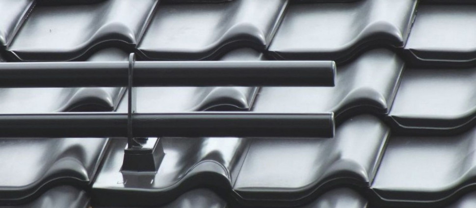

Przeciwśniegowy system Koramic
Przeciwśniegowy system Koramic fot. Wienerberger
Na szczęście można tego uniknąć. Wystarczy wyposażyć dach w system zabezpieczeń przeciwśnieżnych, który uchroni nas oraz nasze mienie przed takim rozwojem wydarzeń. Elementy systemu przeciwśniegowego Koramic są doskonale dopasowane do dachówek, a przez ocynkowanie ogniowe - zabezpieczone przed destrukcyjnym wpływem warunków atmosferycznych. Dostępne są także w wersjach lakierowanych proszkowo, co dodatkowo podnosi ich walory estetyczne i wpływa korzystnie na ich trwałość. W systemie Koramic znajdziemy następujące akcesoria przeciwśniegowe:
  • śniegowstrzymywacz - wykonany z płaskownika stalowego, służy do podtrzymywania warstwy śniegu nad płotkiem i rozłożenia obciążeń płotek śniegowy – element zapobiegający gwałtownemu zsuwaniu się niebezpiecznych brył śniegu,
  • wspornik pod belkę śniegową - przeznaczony na dachy, gdzie ze względów architektonicznych funkcję ochronną pełnią drewniane belki element służący do mocowania drewnianego bala śniegowego.
Odpowiednio zamontowany system przeciwśnieżny zabezpieczy również narażone na zarwanie orynnowanie, które często ulega uszkodzeniom pod wpływem obciążającego je śniegu, oraz pozwoli uniknąć kosztownych dachowych renowacji.
