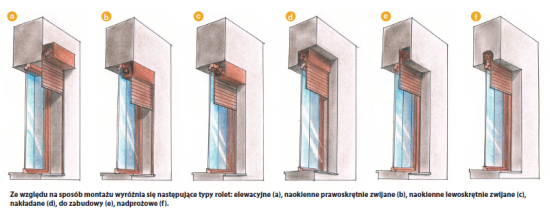

Ze względu na sposób montażu wyróżnia się następujące typy rolet:
Elewacyjne
To najpopularniejszy wariant. Tego typu rolety można montować zarówno na etapie stanu surowego, jak i w wykończonym budynku. Kaseta mocowana jest do ściany nad oknem, prowadnice po bokach wnęki okiennej.
W przypadku ścian dwuwarstwowych trzeba zastosować długie kotwy, które przejdą przez ocieplenie i znajdą oparcie w warstwie nośnej muru.
Decydując się na ten wariant trzeba się liczyć z tym, że kaseta będzie się mocno rzucać w oczy. Poza tym na górze osadza się brud i wilgoć, a także śnieg. Często spotykanym efektem są więc nieestetyczne naloty na elewacji nad roletą;
Naokienne
W tym wariancie kasetę mocuje się pod nadprożem – do górnej ramy okna, a prowadnice do bocznych profi li okiennych. Zależnie od sposobu zwijania pancerz rolety znajduje się przy szybie lub jest od niej oddalony.
W drugiej opcji w przestrzeni pomiędzy rozsuniętym pancerzem a zewnętrzną szybą okna zostaje uwięzione powietrze, które ma właściwości izolujące.
Roleta lepiej więc chroni okno i wnętrza przed stratami ciepła. Mankamentem modeli naokiennych jest ograniczenie ilości światła dziennego, jaka trafi a do domu, ponieważ kaseta zasłania fragment przeszklenia;
Nakładane
To rozwiązanie możliwe do zastosowania podczas montażu okien. Kasetę mocuje się bowiem pomiędzy ościeżem a górnym fragmentem ramy okiennej.
Okna muszą być odpowiednio niższe, pomniejszone o wymiar, jaki ma kaseta rolety. Ewentualnie w projekcie domu można zaplanować wyższe otwory okienne, dostosowane wymiarami do montażu okna z roletą;
Do zabudowy
Tego typu rolety muszą zostać uwzględnione przez architekta w projekcie domu. Wymagany jest bowiem specjalny kształt nadproża lub gruba warstwa ocieplenia – aby kaseta nie była widoczna na elewacji.
Można ją ocieplić od zewnątrz, a następnie otynkować z całym fragmentem ściany. Prowadnice przytwierdza się we wnęce okiennej;
Nadprożowe
Także trzeba je przewidzieć na etapie stanu surowego, ponieważ kaseta jest całkowicie ukryta w ścianie. Równocześnie pełni rolę nadproża, montowanego nad otworem okiennym.
Jest wykonana z utwardzonego styropianu, wzmacnianego stalowymi prętami.
