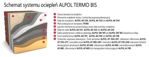

Wieloletnie doświadczenia wskazują, że prawidłowo wykonane ocieplenia są znacznie bardziej trwałe niż początkowo zakładano, a ich stan techniczny pozwala na dalsze użytkowanie. Wiele ocieplonych kilkanaście lat temu elewacji wymaga już jednak remontu. Rosną także wymagania termiczne dla ścian zewnętrznych. Często okazuje się, że zastosowana w takim "starym" ociepleniu grubość izolacji nie pozwala na osiągnięcie wymaganych obecnie standardów izolacyjności cieplnej. Pojawia się wtedy konieczność demontażu istniejącego ocieplenia w celu zastąpienia go nowym. Wiąże się to oczywiście z wieloma problemami związanymi z dosyć wysokimi kosztami takiej operacji i utylizacją odpadów. Okazuje się jednak, że w wielu przypadkach możliwe jest zastosowanie znacznie niej uciążliwego i kosztownego rozwiązania, jakim jest tzw. system "ocielenie na ocieplenie". Przykładem takiego rozwiązania jest system ALPOL TERMO BIS. Rozwiązanie polega na pozostawieniu istniejącego ocieplenia i montażu na nim dodatkowej warstwy izolacji termicznej oraz nowej warstwy zbrojącej i tynku dekoracyjnego. W przeciwieństwie do "zwykłych" systemów, rolę mocowania głównego spełniają w tym przypadku odpowiednio dobrane łączniki mechaniczne (mocowanie klejowe ma charakter pomocniczy). Należy pamiętać, że nieodzownym elementem wykonania takiego systemu musi być zawsze ocena techniczna podłoża i szczegółowy projekt techniczny wykonany przez uprawnionego projektanta.
Schemat systemu ociepleń ALPOL TERMO BIS
