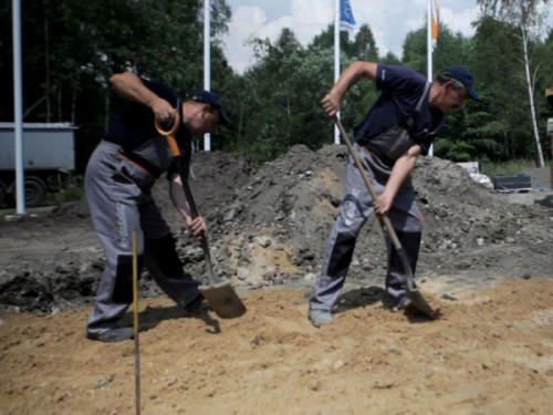

Gruntowne przygotowania
Prace wykonawcze powinny być zawsze poprzedzone badaniem geologicznym gruntu oraz prawidłowym określeniem jego parametrów. Od tego, z jaką glebą mamy do czynienia, zależy bowiem proces przygotowania powierzchni i rodzaj prowadzonych robót. Niestety często, z powodów oszczędności, jest to etap przez inwestorów indywidualnych pomijany. Skutkiem może być wypiętrzanie się kostki lub jej odbarwianie, przez co nawierzchnia nie spełnia swojej funkcji i nieestetycznie wygląda.
– "Warto sprawdzić czy podłoże nie kryje jakichś tajemnic, które mogą okazać się problemem trudnym do pokonania w późniejszej eksploatacji". – zwraca uwagę ekspert firmy.
– "Może się zdarzyć, że pod powierzchnią znajduje się gruba, nieprzepuszczająca wody warstwa gliny, a wody gruntowe zawierają domieszki różnych rud metali, które poprzez reakcje chemiczne mogą powodować powstawanie zacieków lub nawet zmianę koloru kostki". – dodaje.
Dlatego zwracajmy szczególną uwagę na właściwe odwodnienie nawierzchni zachowując spadek terenu (1-2%) w kierunku nieutwardzonego gruntu lub przygotowanych specjalnie do tego celu odpływów liniowych.
Nieprawidłowa podbudowa
Na etapie przygotowania podbudowy możliwości popełnienia błędu jest kilka. Można źle wyprofilować nawierzchnię, niewystarczająco utwardzić podłoże lub użyć do tego nieodpowiednich materiałów. Ważne jest, aby każda warstwa podbudowy była równomiernie ułożona, co zapobiegnie późniejszym problemom wynikającym z eksploatacji. Każdy błąd może nas bowiem drogo kosztować i skutkować powstawaniem nierówności na powierzchni kostki lub nawet jej miejscowym zapadaniem się, co może sprzyjać powstawaniu kolein na podjeździe lub stanowić zagrożenie dla bezpieczeństwa domowników. Dlatego tak ważne jest, już w początkowej fazie, prawidłowe określenie przeznaczenia nawierzchni, w tym intensywności i rodzaju obciążeń jakim będzie poddawana.
