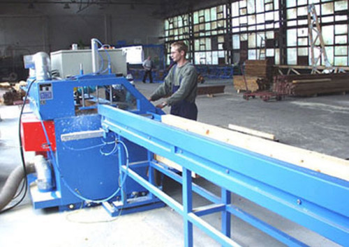

Piły obrotowe wycinają elementy zgodnie z dokumentacją produkcyjną (tzw. "listą cięć" generowaną przez program TrussCon)
Wycięcie elementów konstrukcji przy użyciu pił poprzecznych sterowanych numerycznie.

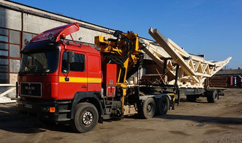

Po wykonaniu komplet wiązarów jest dostarczany w uzgodnionym terminie na budowę
Transport wiązarów na plac budowy.

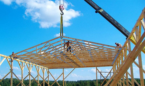

Typową więźbę na domu jednorodzinnym montuje się z reguły w ciągu 1 dnia
Montaż wszystkich elementów konstrukcji w całość - na obiekcie, dokonuje się w o parciu o plan, wykonywany przez program. W zależności od ciężaru wiązarów, wysokości budynku, możliwości dojazdu itp. montuje się konstrukcję ręcznie lub z użyciem dźwigu. Typową więźbę na domu jednorodzinnym montuje się z reguły w ciągu 1 dnia.
