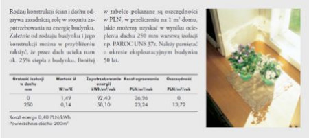

Jak samodzielnie zaizolować dach tak, aby było to efektywne i opłacalne? Dachy są najważniejszą częścią budynku, mającą wpływ na straty ciepła i jego efektywność energetyczną. Przez źle izolowany dach może uciekać nawet 30% ciepła! Prawidłowa izolacja tego miejsca pomaga stworzyć ciepły i komfortowy klimat, panujący we wszystkich pomieszczeniach domu oraz znacząco wpływa na koszty eksploatacji. Gdy ograniczy się straty ciepła przez dach, potrzeba znacznie mniej energii do ogrzania domu.
