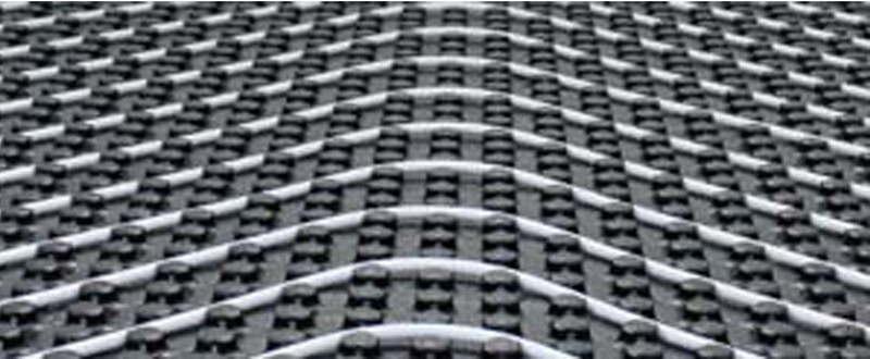

  • SYSTEM PŁYT WCISKANYCH jest odpowiedni do indywidualnego szybkiego i łatwego montażu. Wszystkie komponenty systemu można szybko przyciąć do pożądanej długości czy kształtu. Rozmieszczenie i kształt wypustek gwarantuje mocne trzymanie rur. Rozstaw mocowań rur na płycie wynosi 5 cm.

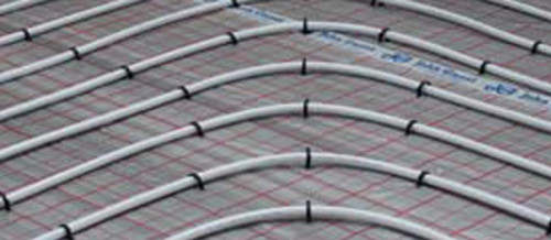

  • SYSTEM TAKER to "klasyczny" system montażu ogrzewania podłogowego. Pozwala na układanie rur w zmiennych odstępach i daje się optymalnie dopasować do najróżniejszych pomieszczeń. Nadaje się do instalacji systemów ogrzewania i chłodzenia płaszczyznowego.

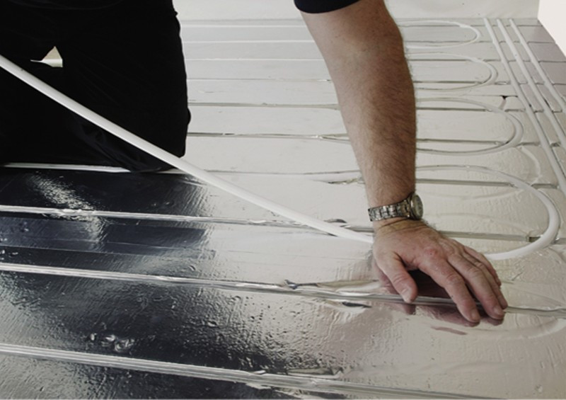

  • SYSTEM DO RENOWACJI uzupełnia popularne możliwości ogrzewania i chłodzenia powierzchniowego. System o niskim poziomie zabudowy do instalacji w budynkach starych i nowych – nadaje się do jastrychu na sucho i na mokro. Umożliwia przejście z przestarzałego systemu ogrzewania na nowoczesny i energooszczędny.

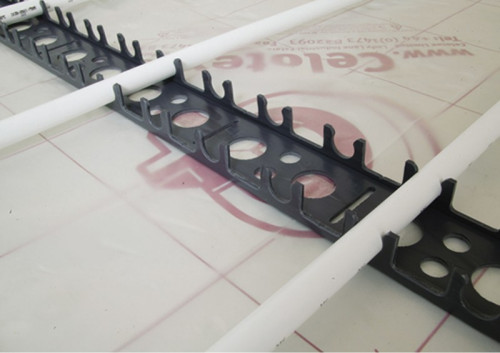

  • SYSTEM SZYN przeznaczony do montażu instalacji ogrzewania oraz chłodzenia ściennego. Szyny są na stałe przykręcane do ściany i nadają się do każdego podłoża. Wysokość szyny wynosi 25 mm, aby uniknąć pęknięć pod tynk zaleca się układanie siatki zbrojeniowej.
