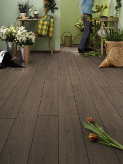

W celu ich właściwego włożenia na długiej krawędzi można posłużyć się gumowym młotkiem. Po skończeniu całości usuwamy kliny, które umieszczone pomiędzy ścianą, a podłogą pozwalały zachować szczelinę. Świetnie sprawdzają się panele o wydłużonym formacie, jak np. Ariosa firmy Witex o wymiarach 1845 x 188 mm. Doskonale pasują one zarówno do przestronnych, jak i tych nieco mniejszych wnętrz. Pozwalają na szybki montaż nawet na dużych płaszczyznach i znakomicie prezentują dekory imitujące strukturą i wzorem naturalny dąb, tworząc przy tym stabilną i równą powierzchnię.

Kolekcja Ariosa:
Wymiary panela: 1845 mm x 188 mm
Grubość panela: 12 mm
Struktura: wyczuwalna struktura drewna
Montaż: bezklejowy - LocTec
Płyta nośna: Aqua-Protect® do zastosowania w pomieszczeniach narażonych na działanie wilgoci
Odporność na ścieranie: AC5
Klasa użyteczności w pomieszczeniach mieszkalnych: 23, mocno obciążone (wg DIN EN 13329)
Klasa użyteczności w pomieszczeniach publicznych: 33, mocno obciążone (wg DIN EN 13329)
Gwarancja na ścieralność w pomieszczeniach mieszkalnych: 15 lat
Gwarancja na ścieralność w pomieszczeniach publicznych: 5 lat
Cena detaliczna: 130,90 zł/m2
