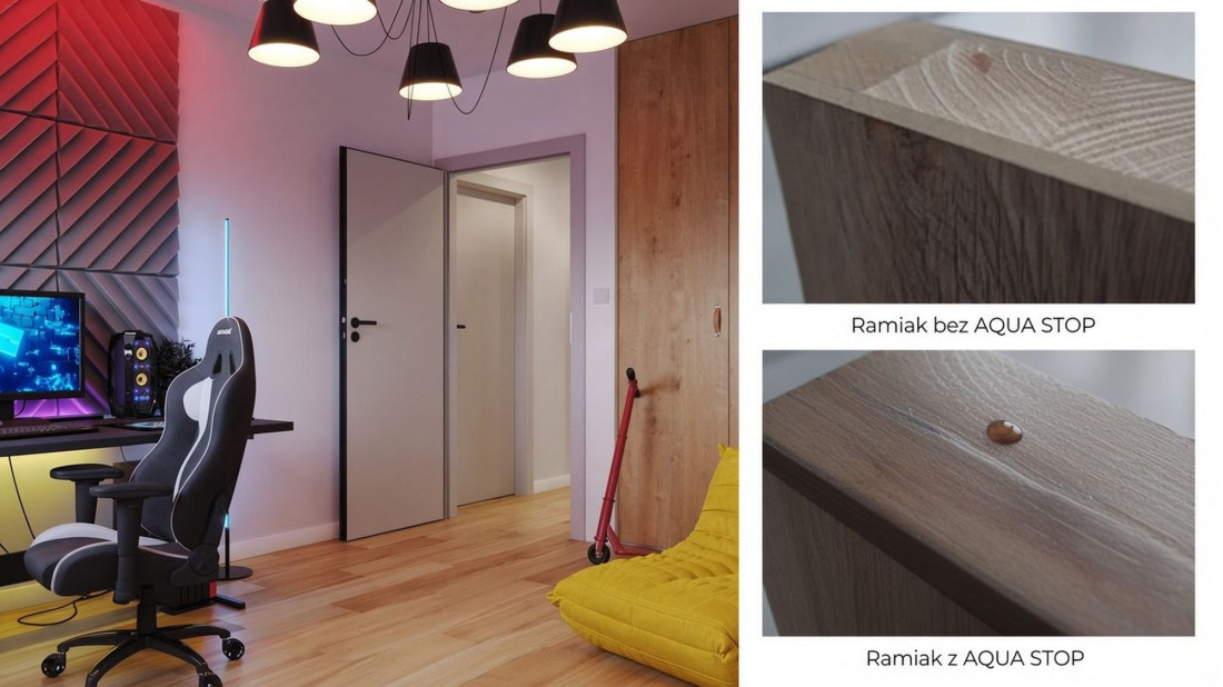

Podsiąkanie kapilarne, czyli jak ramiak drzwi chłonie wodę z posadzki
W trakcie zmywania posadzki woda z detergentem mimowolnie spychana jest pod dolną krawędź skrzydła drzwiowego. Jeśli mop nie został dokładnie wyżęty, na posadzce powstają kałuże gromadzące się przy listwach i pod drzwiami.
Gdy wilgoć zetknie się z surowym lub niedostatecznie zabezpieczonym spodem skrzydła, uruchamia się zjawisko podsiąkania kapilarnego – pory w materiale drewnopochodnym zasysają ciecz bezpośrednio do wnętrza dolnego ramiaka.
Proces ten zachodzi etapami:
  • Niezabezpieczony ramiak chłonie wilgoć z każdej zastoiny wodnej pozostawionej przy krawędzi drzwi.
  • Woda wnika w strukturę materiału drewnopochodnego, powodując pęcznienie dolnej strefy skrzydła.
  • Zdeformowane włókna ramiaka nie wracają do pierwotnych wymiarów.
  • Każde kolejne mycie podłogi dostarcza nową porcję wilgoci w głąb rozluźnionej struktury.
Skutki ujawniają się stopniowo. Na początku skrzydło zaczyna delikatnie szorować o panele lub płytki przy zamykaniu. Z czasem opór rośnie, a spuchnięty dół blokuje drzwi.
Równolegle następuje odspajanie i pękanie laminatu lub okleiny na dolnej krawędzi – pęczniejący materiał ramiaka mechanicznie rozpycha powłokę wykończeniową od spodu.

AQUA STOP – fabryczna ochrona przed wilgocią
Trwałe zabezpieczenie wymaga rozwiązania wdrożonego już na etapie produkcji. W rozwwiązaniach PORTA stosuje się technologię AQUA STOP – fabryczną powłokę hydrofobową aplikowaną na dolną powierzchnię skrzydła drzwiowego.
Powłoka tworzy barierę zabezpieczającą materiał drewnopochodny przed wnikaniem wilgoci z mokrej posadzki. Woda naniesiona mopem nie ma kontaktu z surowym ramiakiem, co zapobiega rozwarstwianiu konstrukcji. Technologia ta chroni drzwi przed:
  • pęcznieniem dolnego ramiaka w pokojach, salonie, korytarzu i kuchni,
  • wnikaniem wilgoci z kałuż tworzących się przy listwach i na posadzce,
  • odspajaniem i pękaniem okleiny oraz laminatu na dolnym obrzeżu,
  • szorowaniem skrzydła o panele lub płytki.
