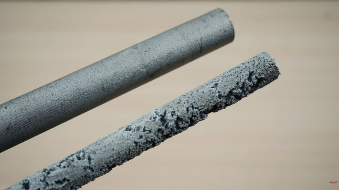

Anoda magnezowa znajduje się wewnątrz zasobnika ciepłej wody użytkowej, dlatego podczas codziennego korzystania z instalacji pozostaje niezauważalna. Mimo niewielkich rozmiarów jest to „niezwykle ważny element, którego głównym zadaniem jest ochrona zbiornika przed korozją oraz wydłużenie jego żywotności”.
Woda magazynowana w zasobniku ma stały kontakt z jego wewnętrznymi powierzchniami. Nawet jeśli zbiornik został zabezpieczony odpowiednią powłoką, z czasem mogą pojawić się warunki sprzyjające korozji. Anoda ogranicza ryzyko niszczenia stalowych ścian urządzenia, przejmując na siebie działanie procesów elektrochemicznych.
W uproszczeniu można powiedzieć, że anoda „poświęca się”, aby chronić zbiornik. Stopniowo traci swój materiał, dzięki czemu korozja w pierwszej kolejności oddziałuje właśnie na nią, a nie na konstrukcję zasobnika.
Anoda magnezowa w zasobniku CWU – dlaczego trzeba ją wymieniać?
Co się dzieje po zużyciu anody?
Anoda magnezowa jest częścią eksploatacyjną. Oznacza to, że w czasie użytkowania zasobnika stopniowo się zużywa, aż w końcu przestaje zapewniać skuteczną ochronę antykorozyjną.
Po wyczerpaniu anody ściany zbiornika stają się bardziej narażone na korozję. Proces ten może przez dłuższy czas rozwijać się bez wyraźnych sygnałów. W konsekwencji może dojść do osłabienia konstrukcji, powstania nieszczelności i wycieku wody. W zaawansowanym stadium naprawa bywa nieopłacalna lub niemożliwa, co oznacza konieczność wymiany całego urządzenia.
Koszt nowej anody i usługi serwisowej jest zazwyczaj nieporównywalnie mniejszy niż zakup oraz montaż nowego zasobnika CWU. Regularna kontrola tego elementu jest więc nie tylko kwestią bezpieczeństwa, lecz także sposobem na uniknięcie znacznie większych wydatków.

Tempo zużycia zależne od warunków pracy
Na żywotność anody wpływa przede wszystkim jakość wody. Jej skład chemiczny, przewodność, twardość oraz obecność określonych związków mogą przyspieszać lub spowalniać proces zużywania się magnezu.
Istotna jest również intensywność eksploatacji zasobnika. Urządzenie wykorzystywane przez kilkuosobową rodzinę, w którym każdego dnia podgrzewane i pobierane są duże ilości wody, może pracować w innych warunkach niż zasobnik używany sporadycznie.
Znaczenie mają też konstrukcja zbiornika, pojemność urządzenia, parametry instalacji oraz rodzaj zamontowanej anody. Z tego powodu nawet dwa takie same zasobniki mogą wymagać wymiany elementu ochronnego w różnych terminach.
Regularny przegląd pozwala ocenić rzeczywiste tempo zużycia i lepiej zaplanować kolejne czynności serwisowe. Fachowiec może na tej podstawie określić, czy wystarczy stosować standardowy harmonogram producenta, czy kontrolę należy przeprowadzać częściej.
