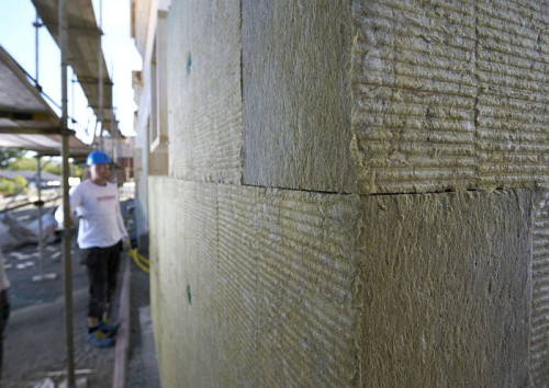

Izolacja ścian zewnętrznych
- "Jeżeli chodzi o utrzymanie ciepła wewnątrz budynku, szczególnie należy uważać na dachy" – podpowiada Adam Buszko z firmy Paroc, producenta izolacji budowlanych z wełny kamiennej.
- "Szacuje się, że przez połać dachową ucieka nawet 25-30% energii wykorzystywanej do ogrzewania. Zjawisku można zapobiec lub znacząco ograniczyć, stosując odpowiedniej grubości ocieplenie. Dla dachów skośnych za optimum przyjmuje się wykorzystanie płyt z wełny kamiennej o grubości 22-25 cm, najlepiej w układzie dwuwarstwowym" – wyjaśnia.

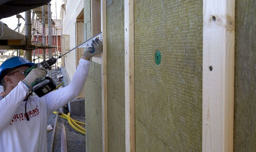

Michał Nękanowicz, który w firmie Paroc Polska zajmuje się tematyką izolacji technicznych, podkreśla, że transport ciepła kosztuje, a jego koszt zależy m.in. od poprawnie zaprojektowanej i wykonanej instalacji.
– "Wskaźnik EK, który w niewielkim stopniu przekracza wartość wskaźnika energii użytkowej, sugeruje energooszczędne ogrzewanie, na które składa się wydajna pompa ciepła lub kocioł grzewczy, sprawny system termostatyczny oraz odpowiednio zaizolowane instalacje. Ma to bezpośrednie przełożenie na faktyczne koszty eksploatacji budynku" – wyjaśnia.

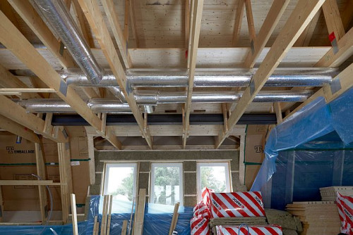

Izolacja techniczna instalacji
– "Energia pierwotna to pojęcie ważne z punktu widzenia strategii zrównoważonego rozwoju i zielonego budownictwa" – wyjaśnia Adam Buszko.
– "Sam wskaźnik nie informuje o jakości i stopniu izolacyjności przegród budynku ani o wydajności systemu grzewczego, aczkolwiek jego niska wartość może sygnalizować użytkowanie energii z poszanowaniem środowiska i zasobów naturalnych." – dodaje ekspert Paroc.
