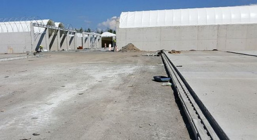

Kanały zainstalowane w posadzce bioreaktorów, umożliwiają swobodne poruszanie się ładowarki w obrębie modułu kompostowania, bez obawy uszkodzenia mechanicznego oddziaływania kół na podłoże. Kanały zastosowane na tej inwestycji mają klasę wytrzymałości F900 według normy PN-EN 1433:2005. W ofercie posiadamy kanały o średnicy wew. 100mm, 150mm, 250mm.
Niewątpliwą zaletą systemu jest łatwość montażu
Przez kanały tłoczone jest powietrze do pryzm z odpadami podlegających procesowi kompostowania. Celem napowietrzania jest dostarczenie odpowiedniej ilości tlenu mikroorganizmom w kompostowanym materiale.
Kanały wyposażone są w system dysz, dzięki czemu uzyskiwane jest równomierne i na odpowiednim poziomie napowietrzenie pryzm z odpadami. Dysze mogą być wykonane ze stali ocynkowanej ogniowo lub ze stali nierdzewnej. Zagłębienie dysz w szczelinie kanału zabezpiecza je przed mechanicznym uszkodzeniem przez łyżkę ładowacza.
Kanały pełnią również funkcję odwodnienia reaktora – odcieki z przetwarzanych odpadów ujmowane są kanałami a następnie odprowadzane grawitacyjnie do studni umieszczonej poza reaktorem. Naszym innowacyjnym rozwiązaniem jest umieszczenie rury PVC wewnątrz kanału, co zwiększa odporność chemiczną, oraz poprawia parametry hydrauliczne. Natomiast łączenie kanałów za pomocą kielichów z uszczelkami, zapewnia szczelność układu.

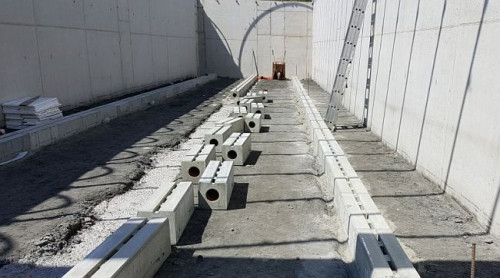

Kanały układa się jak klocki, jeden za drugim, na betonowej ławie
Niewątpliwą zaletą systemu jest łatwość montażu. Kanały układa się jak klocki, jeden za drugim, na betonowej ławie. W odróżnieniu od innych rozwiązań, kanały nie potrzebują żadnych mocowników zabezpieczających kanały przed przemieszczaniem się podczas betonowania posadzki, przez co skraca się czas wykonywanych prac.
