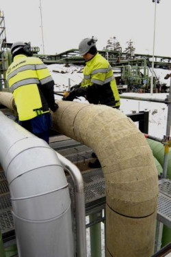

Izolacja rurociągu - wełna kamienna
Wełna to z kolei materiał włóknisty. W jej skład wchodzą skały wulkaniczne (zazwyczaj bazalt lub gabro, anortozyt i dolomit), stanowiące zazwyczaj 96-98% jej masy. Pozostałe 2-4% składu to utwardzane spoiwo organiczne, najczęściej żywica fenolowo-formaldehydowa. Jeden metr sześcienny gotowej maty lub otuliny z wełny kamiennej składa się średnio w 95-98% ze statycznego powietrza, które naturalnie cechuje się niską przewodnością cieplną: 0,025 W/(mK).

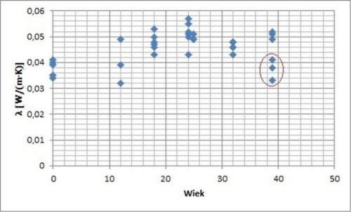

Izolacyjność termiczna wełny kamiennej nie ulega zmniejszeniu w wyniku upływu czasu, co potwierdzają wyniki badań przeprowadzonych w Instytucie Techniki Cieplnej na Wydziale Mechanicznym Energetyki i Lotnictwa Politechniki Warszawskiej[1]. Na potrzeby badania wykorzystano próbki izolacji pochodzących z różnych fragmentów rurociągów w różnym wieku, pobranych z Warszawskiej Sieci Ciepłowniczej. Tabela poniżej prezentuje zestawienie czasu eksploatacji poszczególnych próbek oraz zmierzonego, indywidualnego współczynnika przewodzenia ciepła. Jak można zauważyć, część najstarszych badanych próbek (prawie 40 lat eksploatacji) zachowała pierwotne, bardzo niskie współczynniki przewodzenia ciepła.
Zestawienie czasu eksploatacji poszczególnych próbek oraz zmierzonego, indywidualnego współczynnika przewodzenia ciepła
W przypadku wełny nie ma mowy o jednoznacznym trendzie uzależniającym przewodność cieplną od czasu pracy. Jak podkreślają eksperci, efekt degradacji materiału można jedynie zaobserwować w odniesieniu do właściwości wytrzymałościowych w trakcie oddziaływania warunków ekstremalnych, czego można uniknąć już na etapie projektowania izolacji.
Izolacja przemysłowa – "Analiza wykonana w Instytucie Techniki Cieplnej Politechniki Warszawskiej każe przypuszczać, że największe różnice w zmierzonych wskaźnikach przewodności cieplnej dotyczyły fragmentów izolacji narażonych na zalewanie wodami gruntowymi" – wyjaśnia Robert Kotwas.

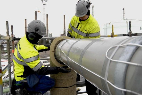

– "Sposobem na utrzymanie przewodności cieplnej izolacji z wełny kamiennej w trakcie eksploatacji może być stosowanie rozwiązań z dodatkowym pokryciem ze wzmacnianej folii aluminiowej, takich jak otuliny z serii PAROC Wired Mat AluCoat. Jednostronne obszycie siatką z drutu stalowego ocynkowanego i folii aluminiowej dodatkowo chroni przed wnikaniem wilgoci do wnętrza izolacji" – podsumowuje ekspert Paroc.
