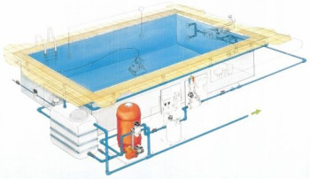

Basen przelewowy (z rynną przelewową)
Rysunek przedstawia basen przelewowy. Woda przelewa się z całej powierzchni lustra wody do rynny przelewowej i poprzez sieć odpływów rurą zbiorczą dostaje się do zbiornika przelewowego. Poziom wody w zbiorniku regulowany jest automatycznie sterownikiem poziomu.
Jeżeli zachodzi potrzeba sterownik automatycznie dolewa wodę dla zachowania stałego poziomu wody w basenie. Pozostałe urządzenia są takie same jak w basenie skimmerowym. Basen z rynną stanowi doskonały element krajobrazu ogrodu lub hali basenowej, nie płynie się na mur lecz widzi całą hale lub ogród.
