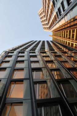

Okucia Roto AluVision
umożliwiają stosowanie
skrzydeł rozwiernych
o masie 300 kg. Przy
pomocy Centrum
Wsparcia Obiektowego
Roto możliwa jest
realizacja projektów
fasad aluminiowych
w dowolnym kształcie.
Foto Roto

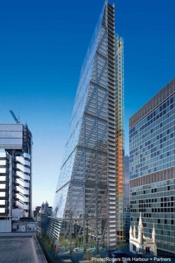

W 48-piętrowym
obiekie „Leadenhall
Building“, z fasadą
nachyloną o 100 do
wewnątrz zastosowano
14 nietypowych
elementów okucia:
dowrębową zasuwnicę
rozporową, podnośnik
skrzydła oraz ogranicznik
rozwarcia do specjalnych
okien oddymiających.
Foto Roto

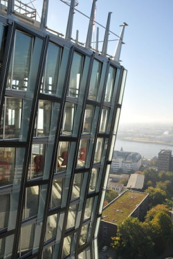

Dwupowłokowa,
przełamana fasada
hamburskich
„Tańczących
wież” o łącznej
powierzchni 19.000 m2
Foto: Roto

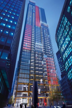

Możliwości podstawowych wersji okucia Roto AluVision łatwo jest zwiększyć przez wyposażenie w dodatkowe elementy, na przykład ogranicznik rozwarcia z amortyzatorem. Okucia Roto AluVision T540 wykorzystano po indywidualnym dostosowaniu w oknach fasadowych budynku przy Leadenhall 22 w Londynie (projekt Richard Rogers). Ten wznoszony obecnie wieżowiec londyńczycy nazywają "tarką do sera" (Chese Grater), ze względu na ukośnie ściętą z jednej strony fasadę.
Zmontowano w niej 560 okien o masie skrzydła do 220 kg. Ich bezawaryjną obsługę zagwarantują okucia AluVision T540 ze specjalną stroną zawiasową, przystosowaną do nachylenia skrzydeł pod kątem 100 i wpuszczanym mechanizmem klamki „Outward Opening” z trzpieniem o przekroju kwadratu. Otwieranie i blokowanie skrzydeł ułatwiają niewidoczne siłowniki pneumatyczne, pełniące jednocześnie rolę ograniczników rozwarcia. Ponadto zastosowano 14 nietypowych elementów okucia.
Inną odmianę okuć Roto AluVision T540 zastosowano w oknach fasadowych „Tańczących wież” w Hamburgu (projekt Bothe Richter Teherani). Te dwa biurowce swym kształtem mają kojarzyć się z sylwetkami pary tańczącej tango. „Przełamana” konstrukcja podwójnych fasad ma łączną powierzchnię 19 000 m2. Zamontowano w niej około 1400 okien otwieranych do środka nawet w tych częściach budynku, które są odchylone do wewnątrz i na zewnątrz pod kątem 50.
