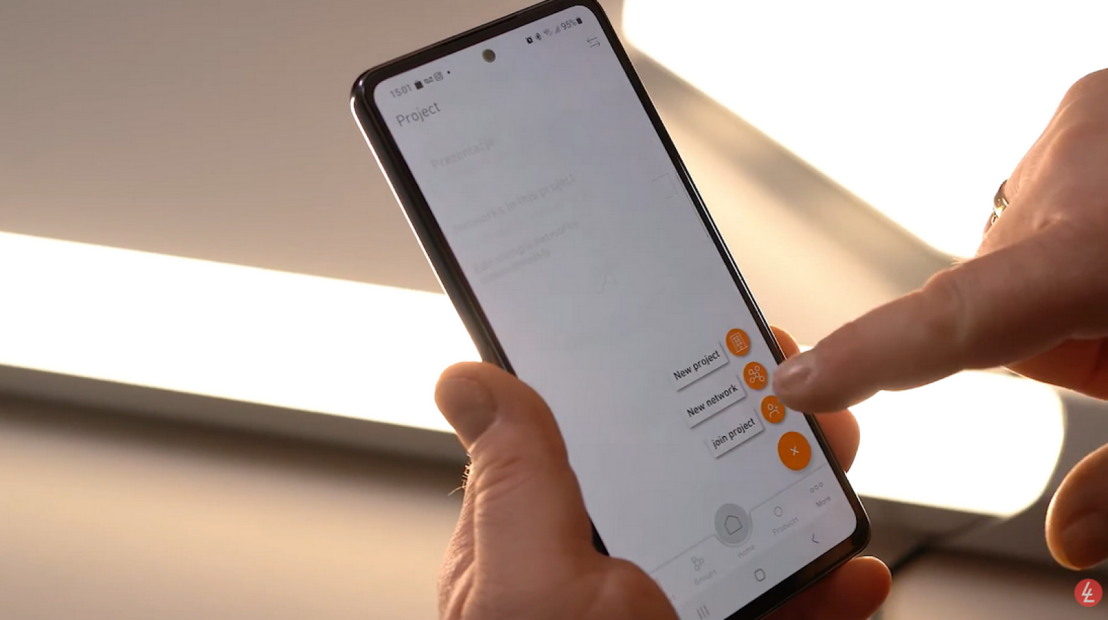

Pierwsze kroki: Tworzenie nowego projektu
Po pobraniu i uruchomieniu aplikacji Steinel Connect, pierwszym krokiem jest przygotowanie przestrzeni roboczej. Proces ten jest szybki i przejrzysty:
1. Dodaj projekt: Wybierz opcję „Stwórz nowy projekt”.
2. Nazewnictwo: Nadaj projektowi unikalną nazwę (np. „Prezentacja” lub „Biuro Parter”), co ułatwi późniejszą identyfikację.

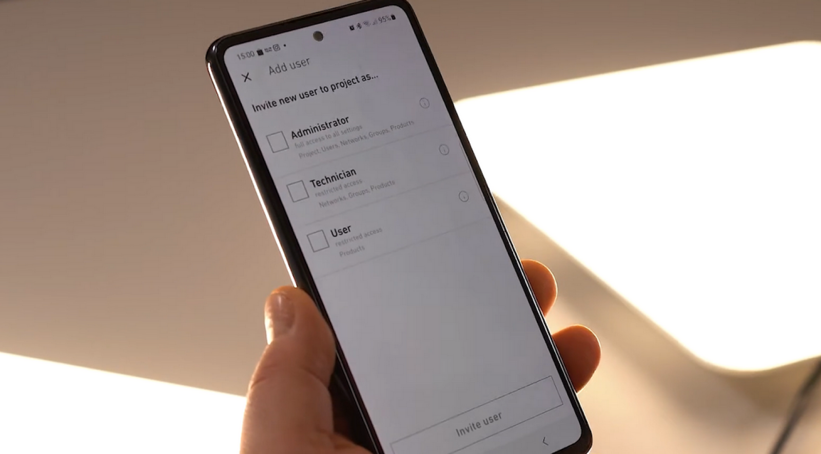

Zarządzanie użytkownikami i poziomy dostępu
Jedną z największych zalet Steinel Connect jest możliwość pracy zespołowej. Jako twórca projektu możesz zapraszać inne osoby i przydzielać im konkretne role, co zapewnia bezpieczeństwo i kontrolę nad instalacją.
W aplikacji wyróżniamy trzy główne poziomy uprawnień:
  • Administrator: Posiada pełną kontrolę. Może edytować wszystkie parametry, zarządzać użytkownikami (w tym usuwać innych współadministratorów), a nawet skasować cały projekt.
  • Technik: To rola idealna dla instalatorów. Technik może konfigurować sieć, dodawać nowe produkty i grupy oraz zmieniać parametry pracy urządzeń, ale nie posiada uprawnień do zarządzania strukturą właścicielską projektu.
  • Użytkownik: Najniższy poziom dostępu, przeznaczony dla osób, które mają jedynie korzystać z gotowych rozwiązań i sterować produktami bez możliwości zmiany ich zaawansowanych ustawień.

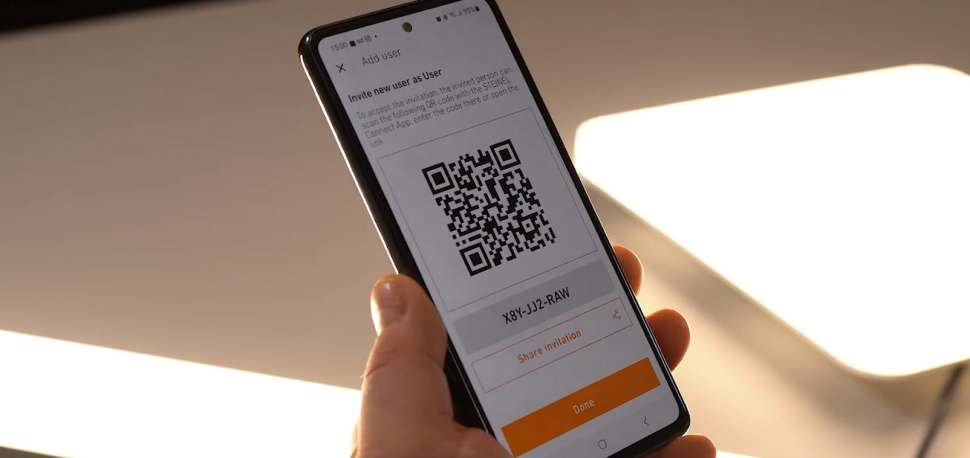

Jak dodać nową osobę do projektu?
Aby zaprosić kogoś do współpracy, wystarczy wygenerować w aplikacji specjalny kod. Zaproszona osoba może go:
1. Zeskanować jako kod QR swoim telefonem.
2. Wpisać ręcznie jako numer identyfikacyjny.
Po zaakceptowaniu zaproszenia, nowy użytkownik uzyskuje dostęp do projektu zgodnie z przypisaną mu rolą.

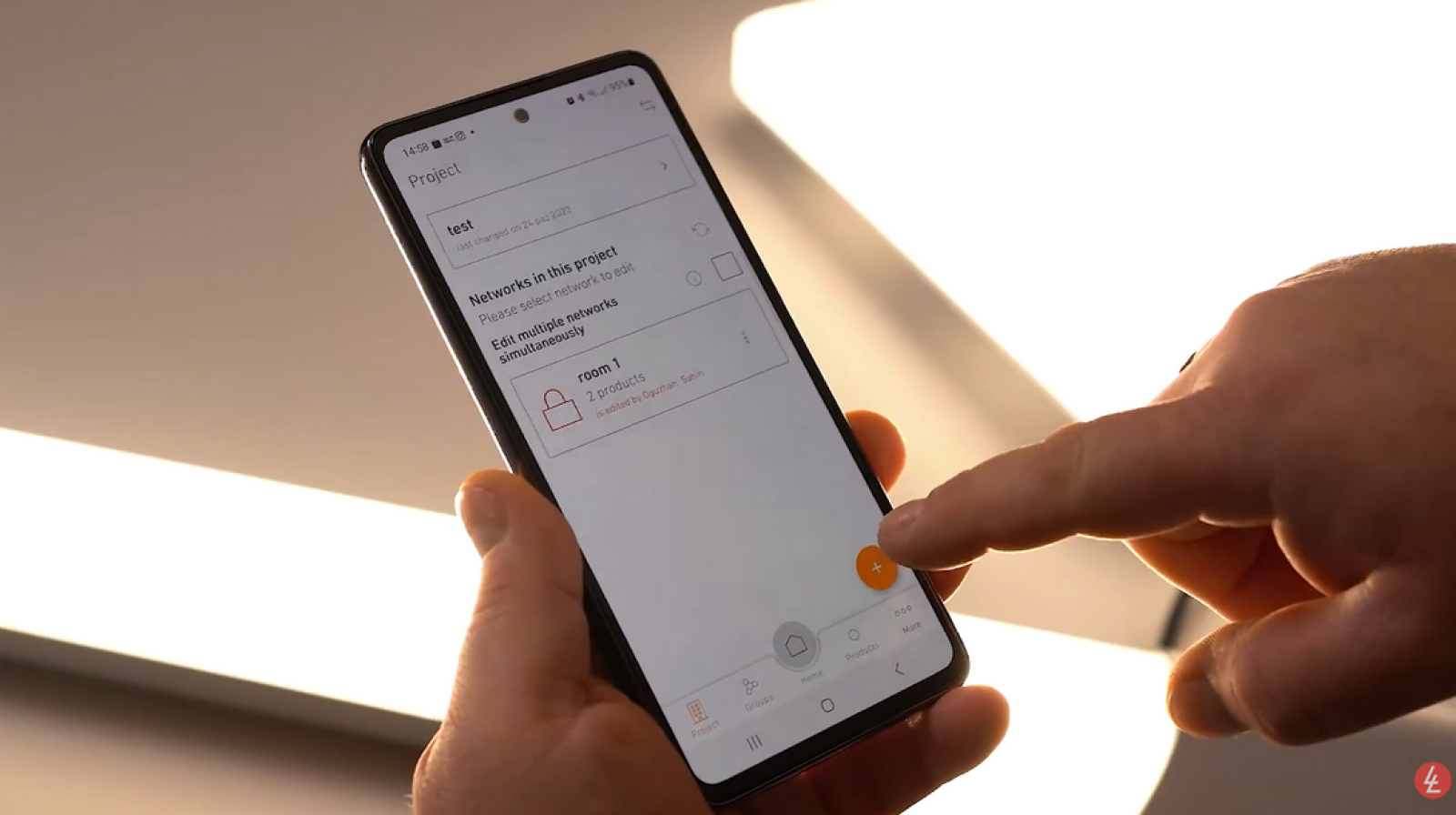

Tworzenie sieci i struktury obiektu
Sieć w aplikacji Steinel Connect to logiczny podział Twojego projektu na większe obszary. Może to być konkretne piętro w biurowcu, sekcja w garażu wielostanowiskowym czy długi korytarz.
1. Wybierz projekt: Otwórz swój wcześniej stworzony projekt (np. „Prezentacja”).
2. Dodaj sieć: Wybierz opcję „Stwórz nową sieć” i nadaj jej precyzyjną nazwę, np. „Piętro 1”. Dzięki temu zarządzanie dużymi obiektami stanie się znacznie prostsze.

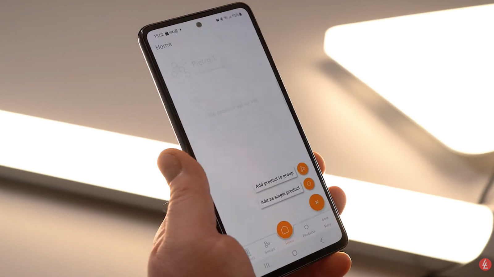

Jak dodać produkty do grupy?
1. Stwórz grupę: Wewnątrz wybranej sieci utwórz nową grupę (np. „Korytarz 1”).
2. Wyszukiwanie Bluetooth: Aplikacja automatycznie wyszuka wszystkie dostępne urządzenia Steinel znajdujące się w Twoim zasięgu.
3. Identyfikacja urządzenia: Aby mieć pewność, że dodajesz właściwą lampę, skorzystaj z funkcji identyfikacji – wybrana oprawa zacznie mrugać (pulsować). To niezawodny sposób, by uniknąć pomyłek przy montażu wielu urządzeń obok siebie.
4. Personalizacja: Możesz zmienić nazwę konkretnej oprawy (np. na „Lampa przy windzie”), a następnie potwierdzić chęć dołożenia jej do grupy.
Aplikacja inteligentnie filtruje listę – produkty już przypisane do jednej grupy nie będą widoczne przy tworzeniu kolejnych, co zapobiega dublowaniu urządzeń.

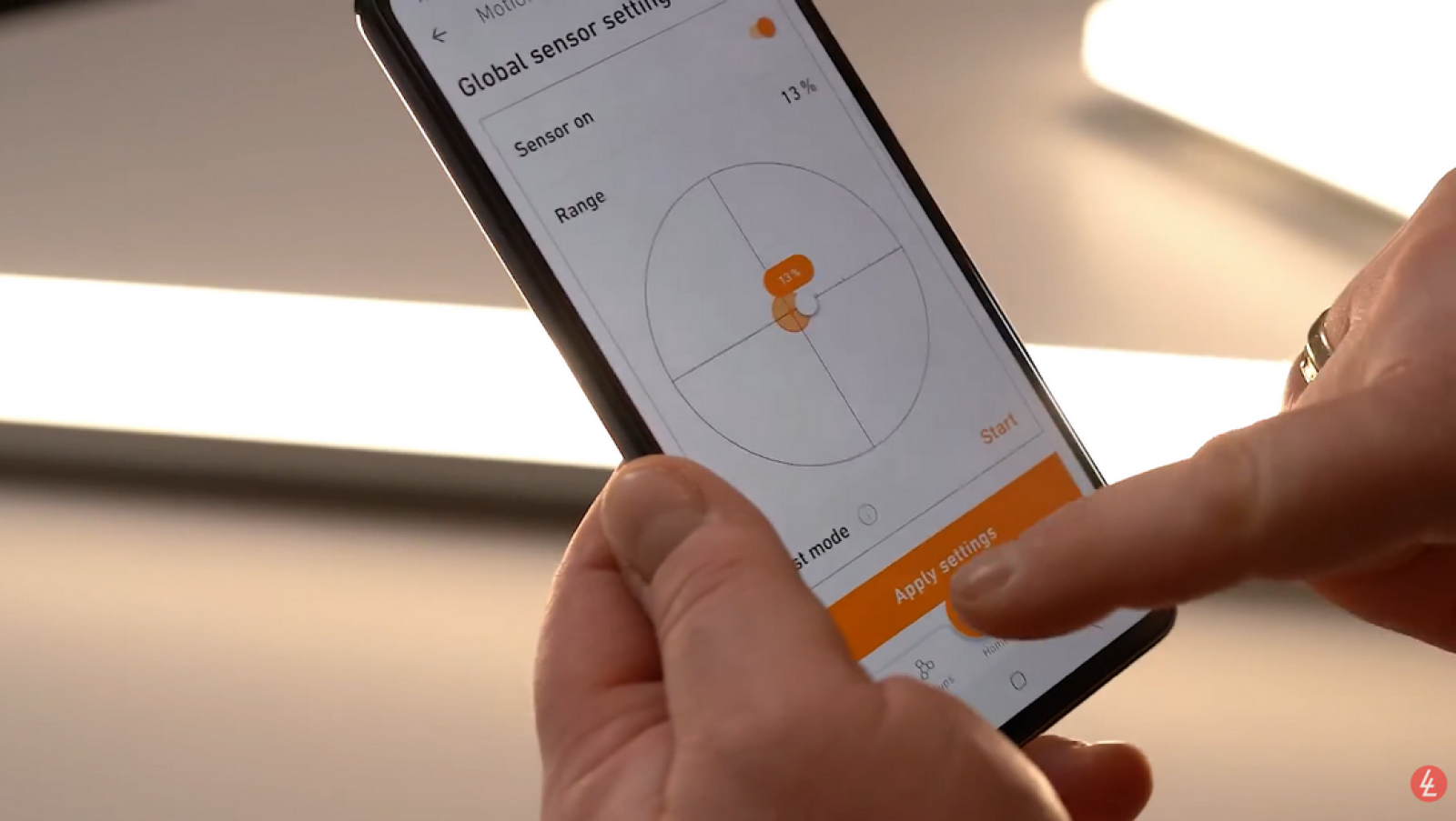

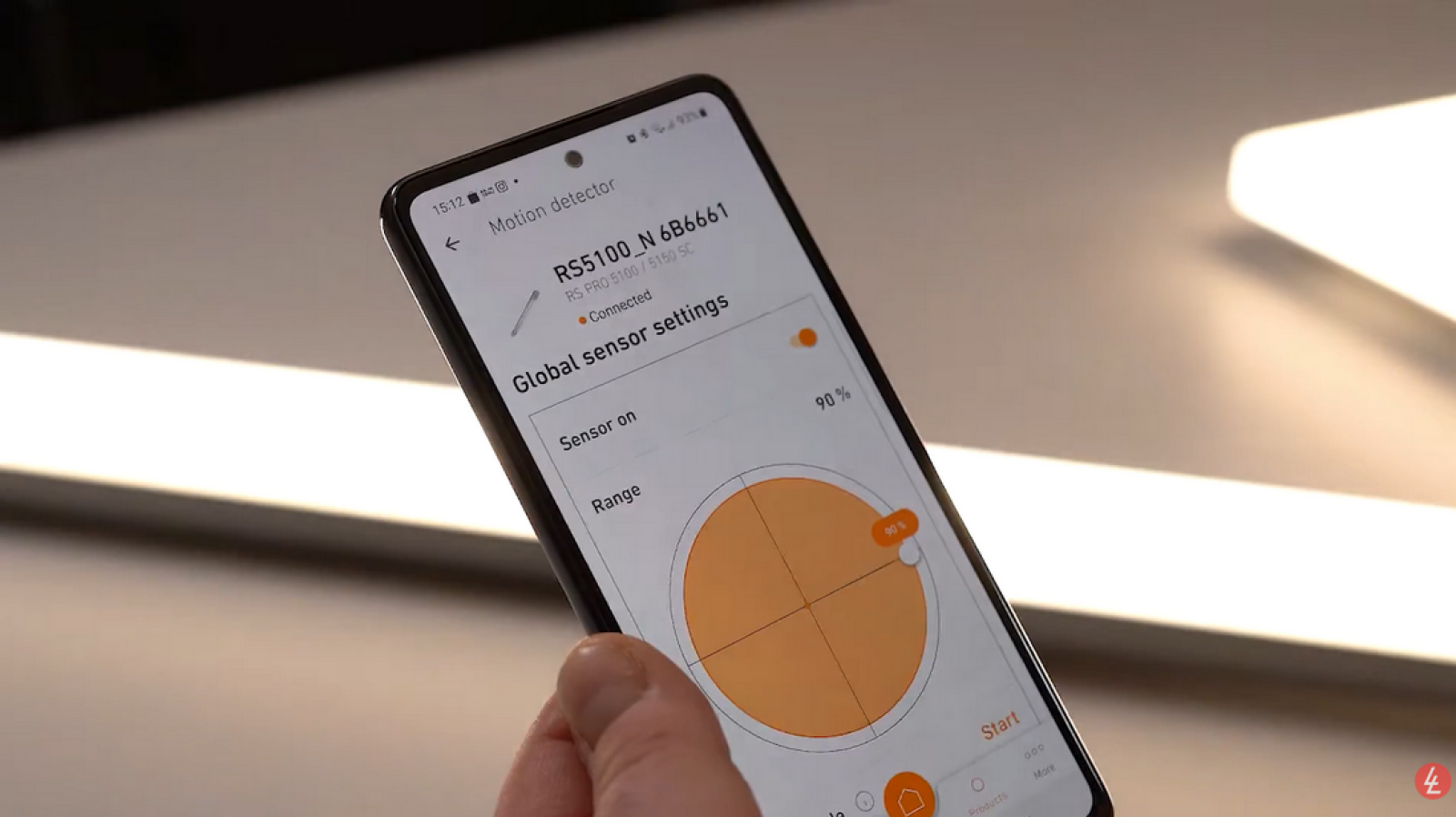

  • Aktywacja czujnika: Możesz zdecydować, czy czujnik ruchu ma być aktywny. Jeśli go wyłączysz, lampa będzie działać jako urządzenie typu „slave” lub reagować wyłącznie na natężenie światła.
  • Regulacja zasięgu: Aplikacja pozwala precyzyjnie określić, jak daleko ma sięgać pole detekcji.
  • Tryb testowy: Idealny do weryfikacji ustawień – w tym trybie każde wykrycie ruchu powoduje mignięcie diody w czujniku, co pozwala idealnie wyregulować obszar działania.

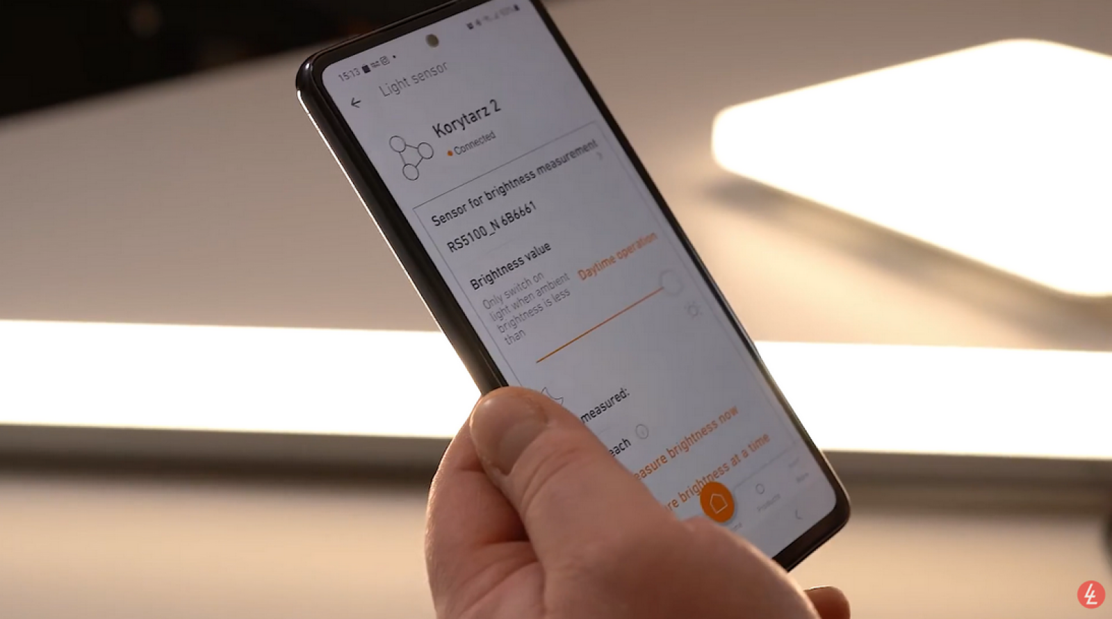

Próg czułości zmierzchowej (Lux)
To ustawienie decyduje, przy jakim poziomie ciemności lampa ma zacząć się zapalać. Masz trzy drogi:
1. Ręczne ustawienie: Przesunięcie suwaka na wybraną wartość.
2. Odczyt bieżący: Funkcja „Sczytaj wartość” sprawia, że oprawa na chwilę gaśnie, mierzy aktualne natężenie światła w pomieszczeniu i przyjmuje je jako punkt odniesienia.
3. Planowanie odczytu: Możesz zaprogramować aplikację, by sczytała poziom jasności o konkretnej godzinie (np. o 16:30), co jest niezwykle pomocne przy ustawianiu oświetlenia zewnętrznego.

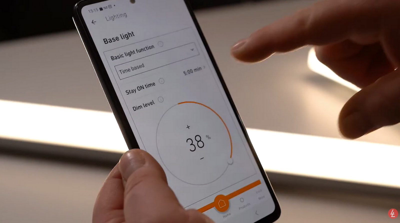

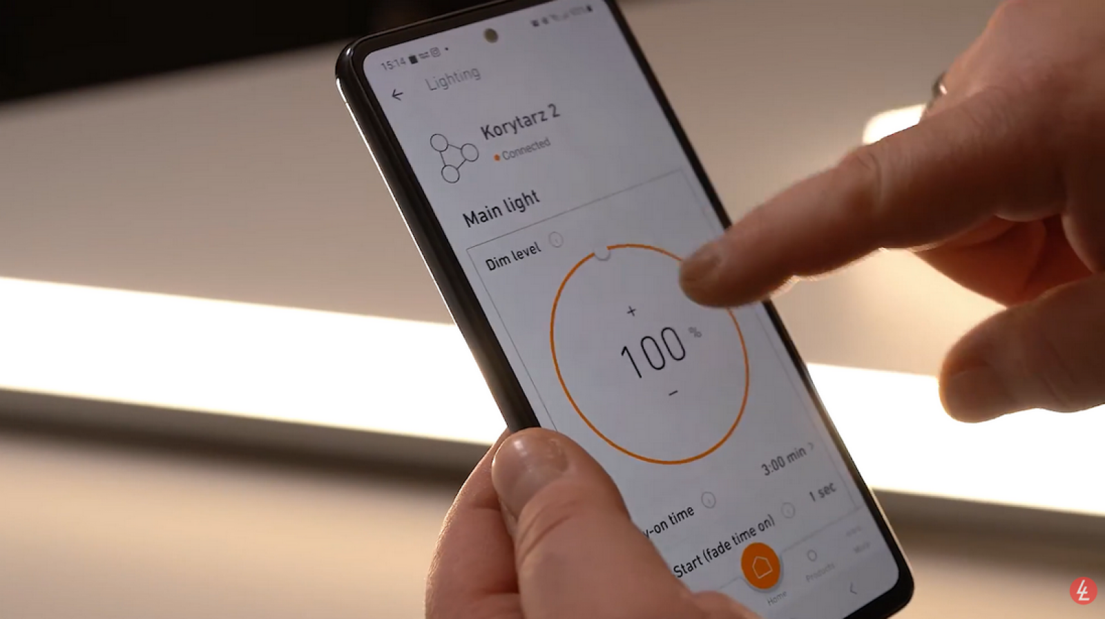

Światło główne i światło bazowe (funkcja żarzenia)
Aplikacja daje pełną kontrolę nad dynamiką oświetlenia:
  • Światło główne: Ustawiasz jego moc (0–100%) oraz czas podtrzymania (minimum 5 sekund).
  • Łagodne przejścia: Możesz zdefiniować czas narastania (soft start) oraz czas wygaszania światła, aby przejścia nie były gwałtowne i nie męczyły wzroku.
  • Światło bazowe: To funkcja „żarzenia”. Po zgaśnięciu światła głównego lampa może nie gasnąć całkowicie, lecz świecić z ograniczoną mocą (np. 38%) przez określony czas lub aż do wschodu słońca (tryb Dusk to Dawn).

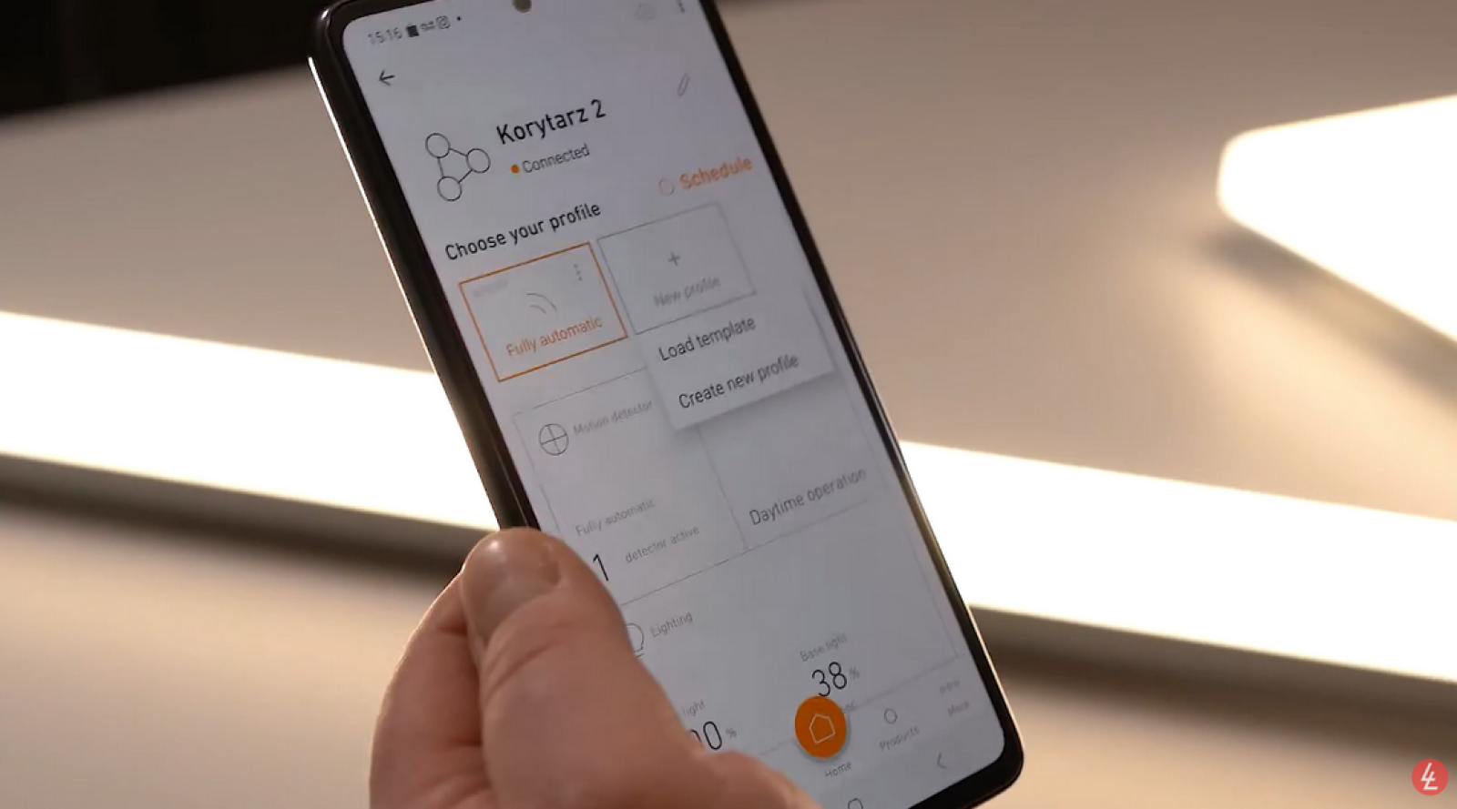

Profile i automatyzacja
Steinel Connect pozwala na tworzenie różnych profili pracy. Możesz np. stworzyć profil „Nowy” z gwałtownym zapalaniem światła i brakiem światła bazowego, a następnie przypisać go do konkretnych godzin. Dzięki temu system może pracować w trybie pełnej automatyki w ciągu dnia, a w nocy przełączać się na bardziej dyskretne ustawienia.
Pamiętaj o złotej zasadzie: Jeśli w grupie znajduje się kilka opraw, parametry takie jak moc światła czy czas świecenia ustawiasz dla całej grupy. Jednak zasięg czujnika ruchu konfigurujesz zawsze dla każdej oprawy indywidualnie, aby idealnie dopasować ją do jej fizycznego położenia.

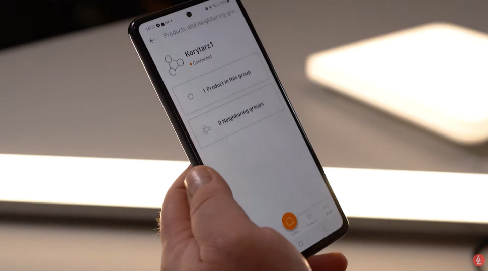

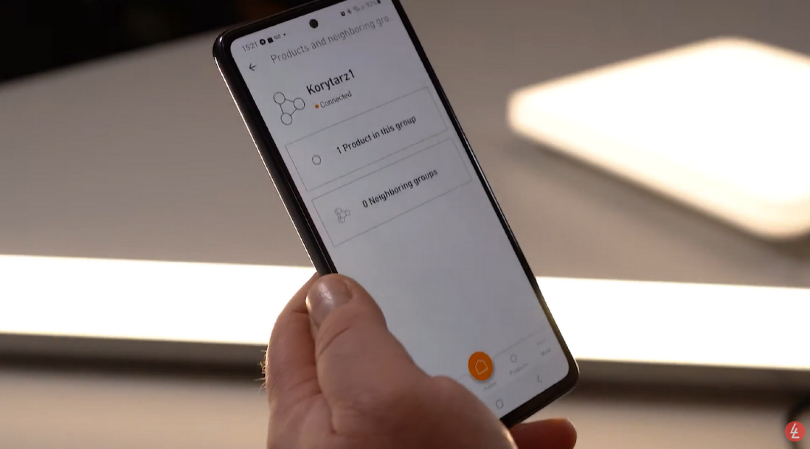

Na czym polega funkcja grup sąsiadujących?
Tradycyjne systemy reagują tylko tam, gdzie w danej chwili wykryto ruch. Dzięki Steinel Connect możesz sprawić, że wykrycie obecności w jednej strefie (np. „Korytarz 2”) spowoduje automatyczne włączenie światła w strefie kolejnej (np. „Korytarz 1”) na określoną, zazwyczaj niższą moc.
Zapewnia to poczucie bezpieczeństwa (brak wchodzenia w „czarną przestrzeń”) oraz ogromny komfort w dużych obiektach, takich jak parkingi podziemne czy długie ciągi komunikacyjne.
Konfiguracja krok po kroku
Załóżmy, że chcesz, aby ruch wykryty przez oprawę w grupie „Korytarz 2” (np. model RS 5100) wyzwalał przyciemnione światło w grupie „Korytarz 1” (np. model RS Pro 30).
1. Wybierz grupę reagującą: Wejdź w ustawienia grupy, która ma się zaświecić „na powitanie” (w naszym przykładzie: „Korytarz 1”).
2. Sekcja „Grupy sąsiadujące”: Znajdź tę opcję w menu parametrów danej grupy.
3. Wybierz źródło sygnału: Wskaż grupę, która ma wyzwalać reakcję (np. „Korytarz 2”).
4. Ustaw moc świecenia: Zdefiniuj, z jaką jasnością (np. 50%) ma się zapalić grupa sąsiadująca. To odróżnia światło „powitalne” od pełnego oświetlenia głównego (100%), które włączy się dopiero, gdy wejdziesz bezpośrednio w zasięg czujników tej grupy.
5. Zapisz dane: Wróć do menu głównego, kliknij „Project”, a następnie wybierz „Finish editing”.
