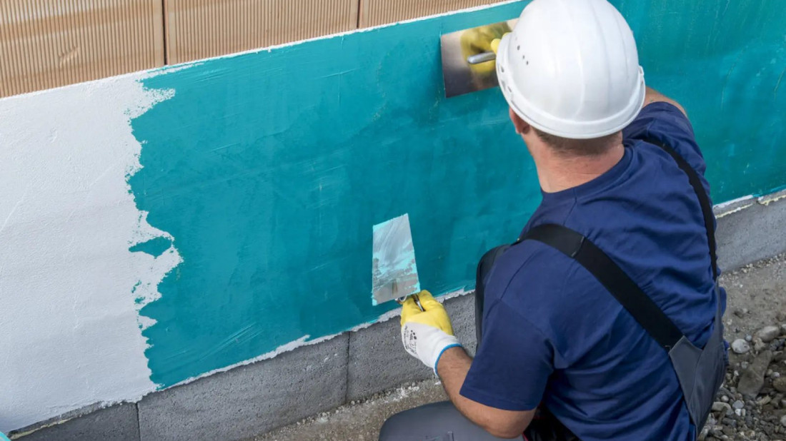

Izolacje reaktywne – nowoczesność i uniwersalność
Hydroizolacje reaktywne reprezentują nowoczesne podejście do ochrony budowli przed wilgocią. Są to materiały wszechstronne, stworzone z myślą o skutecznej ochronie zarówno podłoża, jak i całej konstrukcji budynku, minimalizując ryzyko wniknięcia wilgoci i powiązanych z tym uszkodzeń.
Jedną z najważniejszych zalet tych produktów jest ich formuła, która zapewnia szybki czas schnięcia, co bezpośrednio przekłada się na szybki postęp prac budowlanych na placu budowy.
Oprócz prędkości, izolacje reaktywne wyróżniają się wysokimi parametrami technicznymi. Charakteryzuje je wysoka elastyczność, niezbędna do wytrzymywania naprężeń termicznych i mechanicznych w gruncie, oraz imponująca zdolność mostkowania pęknięć. Ta ostatnia cecha jest kluczowa w kontekście ruchów podłoża i minimalnych odkształceń, które mogą pojawić się w betonie.
Dodatkowo, nowoczesne produkty reaktywne wykazują wysoką odporność na działanie promieniowania UV. Ich uniwersalność sprawia, że nadają się do wykonywania wszystkich typów hydroizolacji, od fundamentów, przez tarasy i balkony, aż po izolacje podpłytkowe.
Ważnym aspektem bezpieczeństwa jest fakt, że niektóre systemy reaktywne posiadają potwierdzone atesty Państwowego Instytutu Higieny (PZH), co świadczy o tym, że nie emitują substancji szkodliwych i są bezpieczne do stosowania w pomieszczeniach przeznaczonych na stały pobyt ludzi.

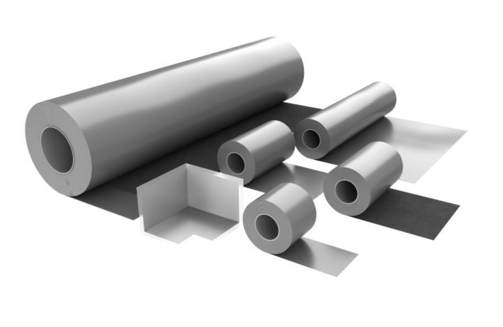

Izolacje FPO – system ochrony konstrukcji betonowych
Systemy FPO (Flexible Polyolefin), takie jak Botament FPO, stanowią specjalistyczne rozwiązanie przeznaczone do hydroizolacji konstrukcji betonowych, oferując szczególną metodę aplikacji, która wyróżnia je na tle tradycyjnych powłok. Jest to system izolacji montowany przed kluczowymi etapami budowy: przed montażem zbrojenia i przed samym betonowaniem.
Membrana FPO służy do wykonania kompleksowej hydroizolacji i jednocześnie zapewnia ochronę betonu przed przenikaniem wód gruntowych. Jest to elastyczna membrana uszczelniająca, stosowana w połączeniu ze świeżym betonem.
Obszary zastosowania tego systemu są ściśle związane z elementami podziemnymi budynku wykonywanymi z betonu. System FPO jest szczególnie dedykowany do izolacji płyt fundamentowych oraz izolacji ścian części podziemnych, które są wykonywane w metodzie szalunków traconych.
Jego unikalność polega na trwałym zabezpieczaniu konstrukcji betonowych, w tym płyt fundamentowych i ścian piwnic, w miejscach, gdzie zagrożenie ze strony wód gruntowych jest wysokie. Zastosowanie tego typu membrany gwarantuje, że ochrona betonu będzie w pełni funkcjonalna, zanim konstrukcja zostanie ostatecznie obciążona.
BOTAMENT FPO jest elastyczną membraną uszczelniającą z samoprzylepnym paskiem butylowym do izolacji konstrukcji betonowych mocowanym przed montażem zbrojenia i betonowaniem.
