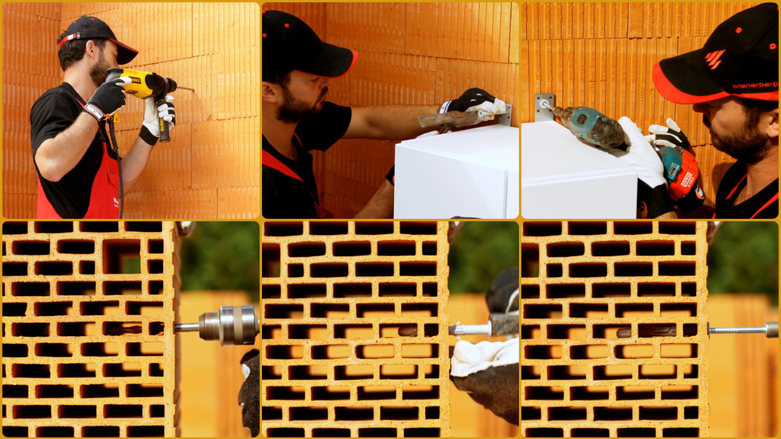

  1. Podstawowa zasada – otwór wiercimy BEZ UDARU
Otwory należy wykonywać przy użyciu wiertarki oraz wierteł przeznaczonych do pustaków ceramicznych. Ważne jest wyłączenie przy tym funkcji udaru. Uzyskujemy w ten sposób precyzyjnie wykonany okrągły otwór, odpowiadający średnicy wiertła. Zastosowanie udaru może uszkodzić ścianki wewnętrzne pustaka i obniżyć wytrzymałość mocowania.

Proces montażu plastikowych kołków rozprężnych jest podobny dla wszystkich ich rodzajów i obejmuje trzy kluczowe kroki:
  • wykonanie otworów w ścianie wiertłem do ceramiki oraz bez użycia udaru, oczyszczenie otworów (zamiecenie i przedmuchanie pyłu) oraz
  • umieszczenie w nich odpowiednich kołków rozporowych,
  • wkręcenie odpowiednich łączników; najlepiej używać klucza lub wkrętarki z regulowanym momentem dokręcania, aby uniknąć ryzyka przekręcenia kotwy w podłożu. Tuleja podczas rozszerzania zwiększy swój kołnierz, co zapewni mocne i trwałe mocowanie.
