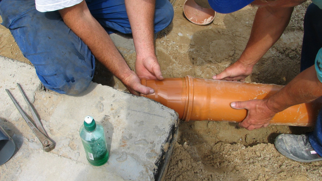

fot. T. Rybarczyk
Rury kanalizacyjne układa się na etapie robót fundamentowych, w stanie zerowym, przed wylaniem chudziaka lub płyty. Mają zwykle 110–160 mm średnicy i muszą być prowadzone ze spadkiem w stronę odpływu. Optymalny jest spadek 2%, czyli 2 cm na metr. Już wtedy trzeba ustalić, gdzie staną urządzenia sanitarne, żeby ścieki płynęły możliwie najkrótszą drogą.
Rurę odpływową doprowadza się w pobliże miski ustępowej. Na jej końcu powinna być możliwość podłączenia rury odpowietrzającej albo pionu z wyższej kondygnacji. W rozległym domu łazienka i WC mogą być tak daleko od siebie, że potrzebne będą 2–3 rury łączące instalację z główną rurą odpływową na zewnątrz.
Przed zasypaniem instalacji warto sprawdzić szczelność, zalewając rury wodą, i skontrolować spadek. Dobrze jest też zrobić zdjęcia z miarką.
Drugi etap to przyłącze zewnętrzne, które łączy dom z siecią gminną. Potrzebne są do niego warunki techniczne z lokalnego przedsiębiorstwa wodociągowo-kanalizacyjnego. Przed zasypaniem wykopu przyłącze musi odebrać przedstawiciel wodociągów.
