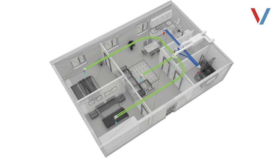

Sposoby rozprowadzenia instalacji wentylacyjnej
Sposoby rozprowadzenia instalacji wentylacyjnej różnią się w zależności od pomieszczeń. Świeże powietrze jest nawiewane do "czystych" pomieszczeń, takich jak sypialnie czy salon, a zużyte powietrze jest usuwane z "brudnych" pomieszczeń, jak kuchnie czy łazienki. Istnieje kilka metod rozprowadzenia instalacji wentylacyjnej, takie jak nawiewanie świeżego powietrza do jednych pomieszczeń i wyciąganie zużytego z innych, co generuje większe koszty inwestycyjne, ale zapewnia lepszy komfort.
W domach jednorodzinnych najlepiej nawiewać świeże powietrze do pokoi, salonu i sypialni, a wyciągać zużyte powietrze z kuchni, łazienek czy WC. Duże pomieszczenia powinny posiadać indywidualny nawiew i wywiew powietrza. W instalacji stosuje się różne rodzaje kanałów, takie jak elastyczne o średnicy rury DN 75 lub DN 63 z PE, kanały ze stali ocynkowanej montowane w suficie podwieszanym, oraz kanały elastyczne izolowane, również montowane w suficie podwieszanym.
