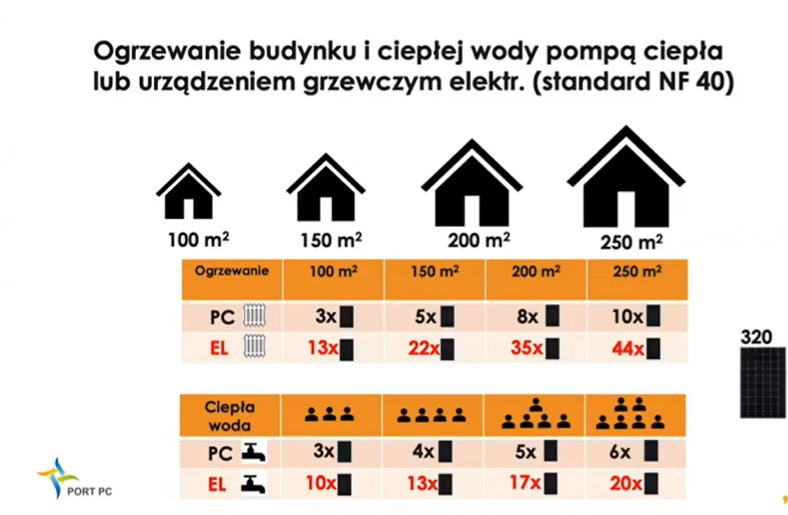

Aby pokazać przewagę pomp ciepła nad innymi urządzeniami elektrycznymi, warto dokonać analizy dla przykładowego budynku jednorodzinnego o powierzchni 150 m2, budowanego w standardzie NF 40 (zapotrzebowanie na ciepło 40 kWh/m2/rok), zamieszkiwanego przez czteroosobową rodzinę, której średnie dobowe zużycie c.w.u. to 50l/os. Roczne zapotrzebowanie na energię cieplną potrzebną do zapewnienia komfortu cieplnego w tym budynku to 6 000 kWh/rok, zaś roczne zapotrzebowanie na energię cieplną potrzebną, aby codziennie podgrzać 200 litrów c.w.u. to 3 387 kWh/rok.
Dobór wielkości instalacji fotowoltaicznej do elektrycznego urządzenia grzewczego (źródło: PORT PC)
Aby pokryć zapotrzebowanie na energię elektryczną pompy ciepła pracującej na cele c.o. oraz c.w.u., potrzebujemy instalacji fotowoltaicznej o mocy ok. 2,88 kW, czyli 9 paneli o mocy 320 Wp. Przyjmując średnią cenę za wykonanie kompleksowej instalacji fotowoltaicznej na poziomie 4 500 zł za 1 kW mocy instalacji, koszt wykonania instalacji wyniesie około 12 960 zł.
W takim samym budynku z innym elektrycznym urządzeniem grzewczym, do pokrycia zapotrzebowania na energię potrzebowalibyśmy instalacji fotowoltaicznej o mocy 11,2 kW, czyli aż 35 paneli. W związku z tym, koszt wykonania takiej instalacji wyniósłby ponad 50 000 zł.
