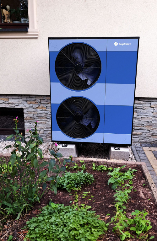

Jednostka zewnętrzna pompy ciepła
Jednostka zewnętrzna pompy ciepła (fot. Solplanet)
