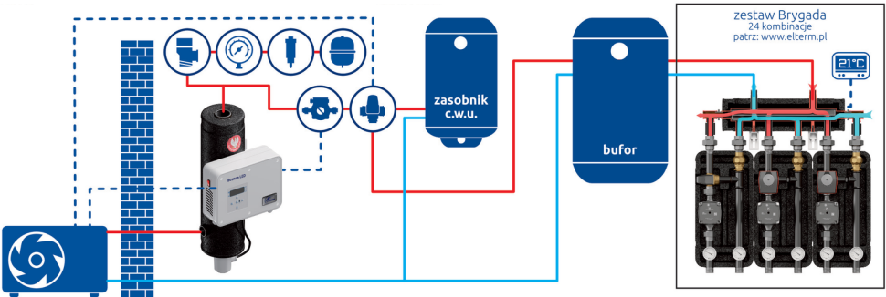

Z pompą ciepła
Elterm Bosman może świetnie uzupełniać pompę ciepła. Zaś w razie potrzeby działać nawet zamiast niej. A to może być konieczne, jeżeli pompa ulegnie awarii, a my będziemy czekali na serwis w środku zimy. Wówczas ratunkiem będzie uruchomienie Bosmana, gdyż wiele pomp ciepła nie ma wbudowanych rezerwowych grzałek. Bosman może także uratować sytuację, gdy czekamy na montaż pompy ciepła. Ten zaś niejednokrotnie się opóźnia, bo pomp po prostu brakuje na rynku.
Z kolei nawet w układzie z zupełnie dobrze działającą pompą ciepła dogrzewacz Bosman może być bardzo pomocny, zaś bez jego pomocy utrzymanie komfortu cieplnego może być bardzo trudne. Dominujące obecnie na rynku powietrzne pompy ciepła mają bowiem jedną istotną wadę. W czasie dużych mrozów działają nie tylko mniej ekonomicznie (niższa sprawność), ale najczęściej także z mocą znacznie niższą od nominalnej. W efekcie pompa, która teoretycznie ma np. 8 kW, przy -15°C jest w stanie dać tylko 5 kW. Właśnie wtedy, gdy ciepło jest najbardziej potrzebne! Wówczas sytuację ratuje Bosman, uzupełniając niedobór ciepła. Moce grzewcze pompy oraz Bosmana się wówczas sumują. Przy czym jego grzałki mogą uruchamiać się sekwencyjnie, np. w układzie 2-4-6 kW. Dostosowując się jak najlepiej do faktycznych potrzeb i zużywając jak najmniej prądu z sieci. Przy tym uruchomienie Bosmana może następować w pełni automatycznie, zależnie od sygnałów z czujników temperatury. Sam się też wyłączy, jeżeli temperatura wzrośnie na tyle, że pompa będzie już wystarczająco wydolna.
Wariant 1) Pompa ciepła monoblok + dogrzewacz Bosman LED

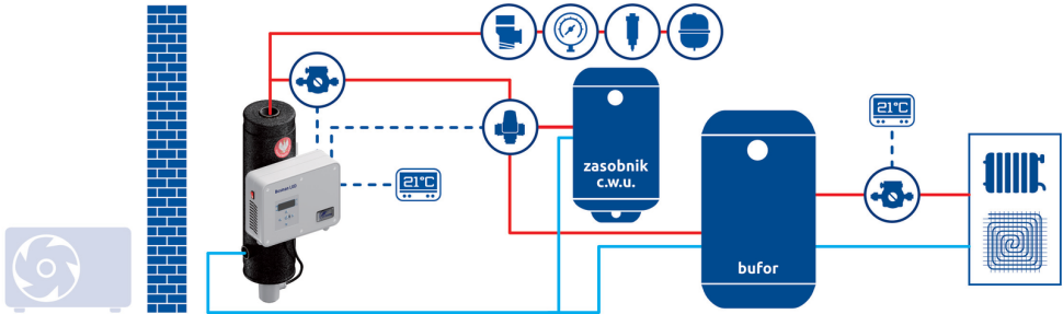

Wariant 2) Jako urządzenie samodzielne w oczekiwaniu na montaż pompy ciepła lub innego źródła ciepła

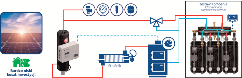

Z kotłem na węgiel, drewno, lub pelety
W dzisiejszych czasach, gdy nie sposób powiedzieć, czy węgiel w ogóle da się kupić, dobrze mieć jakąś alternatywę. Ponadto każdy kocioł na węgiel, drewno lub pelety wymaga obsługi i nadzoru. W mniejszym stopniu, jeżeli jest wyposażony w podajnik (ekogroszek, pelety), ale jeżeli zimą zechcemy wyjechać na tydzień lub dwa to nawet w ich przypadku pojawia się poważny problem. Po pierwsze, nie do końca bezpiecznie jest zostawiać taki kocioł na dłużej bez nadzoru. Po drugie, pojemność zasobnika opału jest ograniczona i może po prostu nie wystarczyć.
Dlatego bez porównania bezpieczniejsze i pewniejsze jest w takiej sytuacji użycie dogrzewacza elektrycznego, takiego jak Bosman. Tu nie ma ognia, który trzeba podtrzymywać. Nie ma też żadnych ruchomych elementów, które mogłyby się zaciąć lub zepsuć. Warto dodać, że moc dogrzewacza pracującego w ten sposób może być znacznie mniejsza niż moc kotła. Przecież w czasie naszej nieobecności nie musimy utrzymywać we wnętrzach aż +20°C. Dlatego Bosman dostępny jest o różnych mocach od 3 do 8 kW.
Wariant 3) Kocioł gazowy + dogrzewacz Bosman LED
Wariant 4) Kocioł na paliwo stałe + dogrzewacz Bosman LED
