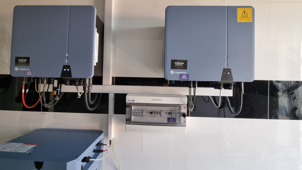

Nie trzeba wymieniać działającej instalacji PV, żeby dodać magazyn energii. Wystarczy zastosować tzw. AC Coupling – czyli podłączyć falownik hybrydowy z baterią po stronie prądu zmiennego, równolegle do istniejącego falownika on-grid. To dobre rozwiązanie np. przy mikroinwerterach, instalacjach gruntowych czy objętych dotacjami, które wykluczają modyfikacje.
AC Coupling działa niezależnie od tego, jakiej marki był pierwotny system. Nie wymaga zmian po stronie paneli ani okablowania DC. Dzięki temu modernizacja jest szybsza i tańsza.
Falownik hybrydowy – np. taki, jaki oferuje Solplanet – monitoruje pracę instalacji i przechowuje nadwyżki energii w baterii. Gdy nastąpi przerwa w dostawie prądu, automatycznie przełącza się w tryb awaryjny i zasila wybrane obwody, np. lodówkę, router, oświetlenie.
Taki system można też rozbudować o agregat prądotwórczy, który automatycznie się uruchomi, gdy poziom naładowania baterii będzie zbyt niski. Dzięki temu dom zyskuje większą niezależność energetyczną bez konieczności przebudowy istniejącej instalacji PV.

Na zdjęciu: magazyn energii dodany do istniejącej instalacji PV – bez wymiany falownika. Wykonawca APARTADO Development Sp. z o.o. /www.apartado.pl/
