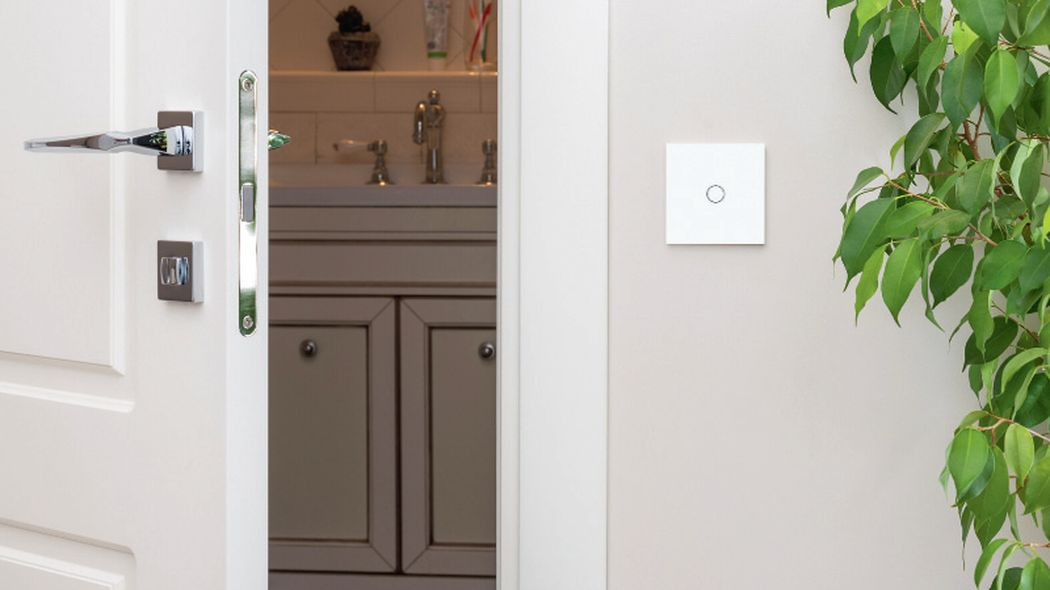

Włącznik dotykowy LIVOLO montuje się w standardowej puszce instalacyjnej, jednak sposób mocowania różni się od tradycyjnych osprzętów - urządzenie nie ma łapek rozporowych, dlatego przykręca się je do puszki wkrętami. Do zestawu dołączona jest kompletna instrukcja montażu. Istotnym wymogiem instalacyjnym jest obecność przewodu neutralnego, bez którego moduł nie będzie działał prawidłowo - warto to sprawdzić przed zakupem, zwłaszcza w starszych instalacjach, gdzie do puszki pod włącznikiem często doprowadzony jest wyłącznie przewód fazowy.
Ze względu na ryzyko porażenia prądem przed rozpoczęciem prac należy wyłączyć główne zasilanie (bezpiecznik główny), a sam montaż powierzyć osobie z uprawnieniami elektrycznymi SEP.
Jeśli chodzi o specyfikację techniczną, urządzenie ma wymiary 80 × 80 × 39 mm i pracuje przy napięciu od 110 do 250 V AC o częstotliwości 50-60 Hz. Obciążenie znamionowe mieści się w przedziale od 5 do 1000 W - dolna granica ma znaczenie praktyczne, ponieważ źródło światła o mocy mniejszej niż 5 W może nie współpracować poprawnie z modułem. Włącznik jest przystosowany do pracy w temperaturze od -10 do 40°C przy wilgotności powietrza poniżej 90%, a jego mechanizm zaprojektowano na 100 000 cykli łączeniowych, co przekłada się na wieloletnią eksploatację w warunkach domowych.
