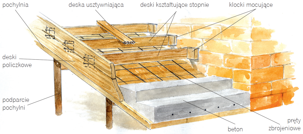

Deskowanie żelbetowych schodów o biegach prostych jest łatwe do wykonania. Do jego budowy używa się desek grubości 32 mm podpartych stojakami z krawędziaków lub żerdzi co około 1 m. Deski ułożone równolegle do biegu schodów tworzą pochylnię o kącie pochylenia takim, jaki ma mieć bieg schodów. Na stojakach opiera się również poziome deskowanie spocznika.
Ukształtowanie stopni uzyskuje się przez przymocowanie do ścian klatki schodowej ustawionych pionowo desek grubości przynajmniej 32 mm i szerokości odpowiadającej wysokości stopni. Deskowanie dla schodów zabiegowych jest bardziej pracochłonne ze względu na jego skomplikowany kształt. Spodnia powierzchnia takich schodów jest krzywoliniowa i do jej ukształtowania wykorzystuje się wąskie listwy lub sklejkę wodoodporną.
Deski kształtujące poszczególne stopnie schodów zabiegowych mocuje się w ten sam sposób, jak schodów prostych. Taki sposób deskowania spodu zapewnia uzyskanie równomiernej grubości płyty schodowej oraz równą powierzchnię jej spodu. Zdarza się jednak, że niektórzy wykonawcy upraszczają sobie prace przy deskowaniu kształtując spód schodkowo. Powoduje to znaczne zróżnicowanie grubości płyty schodowej, a jednocześnie dodatkowe obciążenie nadmiarem betonu, nie mówiąc już o nieestetycznym wyglądzie spodu schodów.
Schemat: Deskowanie schodów betonowych
