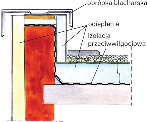

Mam nad garażem taras. Na jego obwodzie murowane ściany wystają 80 cm powyżej podłogi tarasu. Jak je ocieplić i zabezpieczyć przed wnikaniem wody?
Odpowiedź eksperta: Z pytania nie wynika, czy garaż w ogóle jest ocieplony (podłoga tarasu i ściany zewnętrzne), czy też chodzi jedynie o ocieplenie samego murku, co oczywiście nie ma żadnego sensu.
Zakładając, że podłoga i ściany są już ocieplone, ułożenie izolacji na murku wykonuje się w taki sam sposób, jak na ścianach – przyklejając płyty styropianowe, pokryte następnie siatką i tynkiem. Na wierzchu murku montuje się daszek z blachy mocowany długimi kołkami do podłoża.
Na styku ocieplenia i podłogi tarasu należy zamontować fartuch z blachy, przy czym powinna być ona ukształtowana skośnie, co ułatwi spływanie wody. W tym miejscu wskazane jest wstawienie klina styropianowego pod blachę, co ograniczy ucieczkę ciepła przez nieciągłe ocieplenie przy podłodze. Krawędzie blach trzeba uszczelnić silikonem, zapobiegając w ten sposób przedostawaniu się wilgoci pod ocieplenie.
Attyka wymaga wykonania izolacji cieplnej i zabezpieczenia przed przenikaniem wody

Dla takiego układu hydroizolacji, na attyce od strony dachu trzeba stosować XPS a nie styropian. Gratulacje dla Redakcji. Chyba zacznę liczyć Wasze bzdurne odpowiedzi i artykuły.
