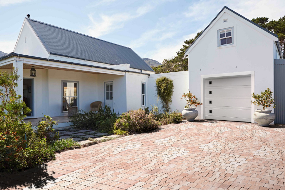

Wybierając kostkę należy zwrócić uwagę przede wszystkim na jej grubość. Na podjazdy dla samochodów osobowych powinno się wybierać elementy o minimalnej grubości 6 cm. Cieńsze nadają się wyłącznie na ścieżki, po których będziemy poruszać się pieszo.
Kolejną istotną cechą jest format i kształt. Wielkoformatowe płyty brukowe idealnie nadają się na nawierzchnie o kształtach prostoliniowych, natomiast mniejsze doskonale sprawdzą się przy krętych ścieżkach oraz wyszukanych wzorach układania. Odpowiedni dobór pozwala uniknąć cięcia elementów, powstaje więc mniej odpadów i nie wzrastają koszty wykonania nawierzchni.
Warto też zwrócić uwagę na rodzaj fazy produktu, czyli widocznej po ułożeniu krawędzi kostki. Standardowa faza akcentuje fugi, produkty bez fazy tworzą gładką powierzchnię z subtelnym zarysem fug, zwiększając komfort poruszania się pieszych.
