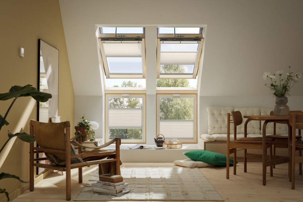

Interesującym wariantem jest połączenie okien dachowych z oknami kolankowymi lub elementami doświetlającymi. Pozwalają one uzyskać efekt „ściany ze szkła” - od połaci dachowej aż po podłogę. Dzięki temu zyskujemy szeroki widok, znacznie więcej naturalnego światła oraz możliwość wietrzenia pomieszczenia nawet przy niesprzyjającej pogodzie.
Jeśli poddasze ma ściankę kolankową, możemy zastosować pionowe okno kolankowe: uchylne (VELUX VFE) lub nieotwierane (VELUX VIU). Do poddaszy bez ścianki kolankowej przeznaczone są elementy doświetlające montowane pod tym samym kątem co okno dachowe (VELUX GIL/GIU).

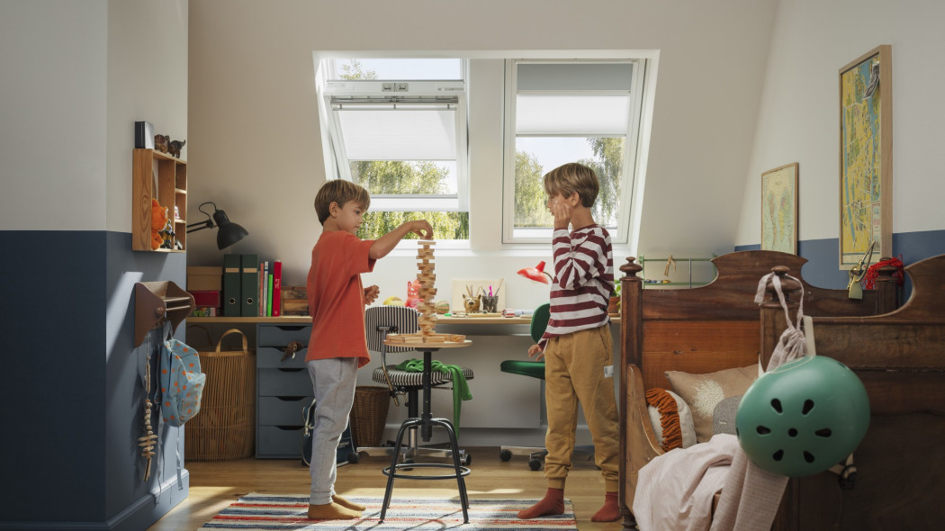

Najpopularniejszy układ - dwa okna dachowe zamontowane obok siebie.
Najpopularniejszy układ - dwa okna dachowe zamontowane obok siebie. (fot. VELUX)
Okna kolankowe i elementy doświetlające VELUX są dostępne w dwóch wariantach wykończenia: z impregnowanego i lakierowanego drewna sosnowego oraz z drewna modyfikowanego termicznie, pokrytego białym poliuretanem. Ten drugi typ jest odporny na wilgoć, co sprawia, że doskonale sprawdza się w łazienkach.
Decydując się na okno kolankowe lub element doświetlający, należy pamiętać, że montuje się je zawsze w zestawie z oknem połaciowym. Najlepiej kupować je w komplecie, wtedy mamy pewność idealnego dopasowania wymiarów.

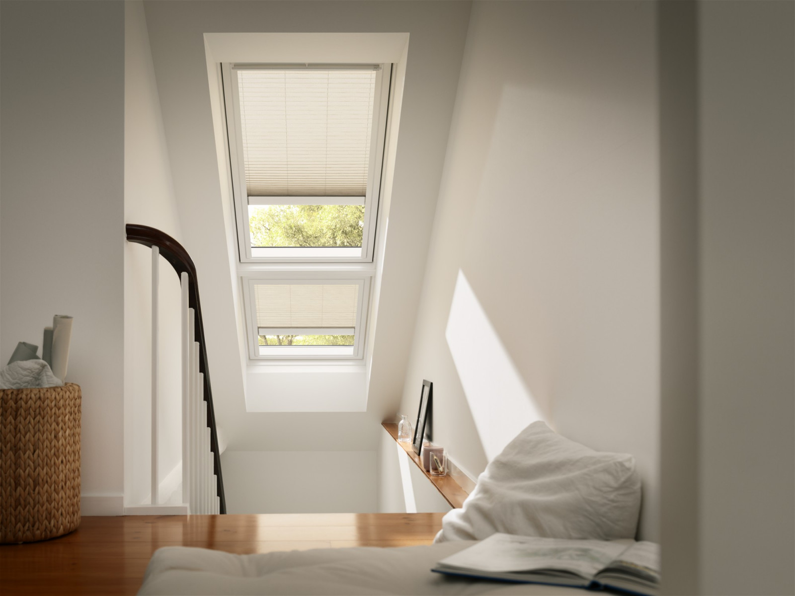

W przypadku montażu okien jedno nad drugim standardowy odstęp między ościeżnicami wynosi 10 cm. Jeśli planujemy zastosowanie rolet zewnętrznych, należy zwiększyć go do 25 cm.

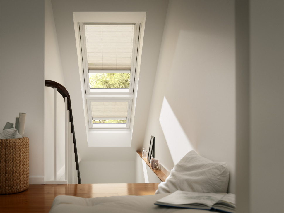

Element doświetlający - więcej przeszkleń i światła tam, gdzie zwykle go brakuje, np. w korytarzach.
Element doświetlający - więcej przeszkleń i światła tam, gdzie zwykle go brakuje, np. w korytarzach.  (fot. VELUX)
