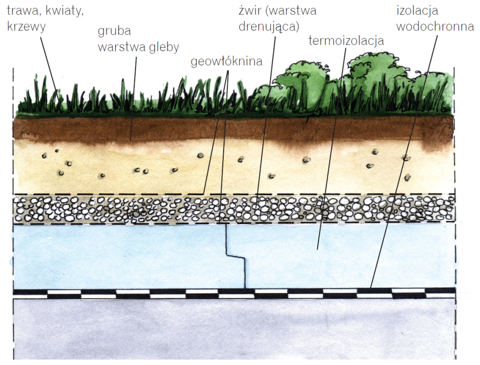

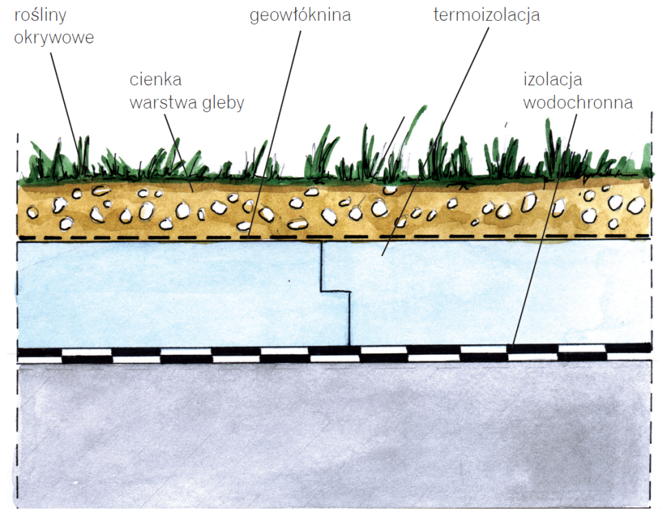

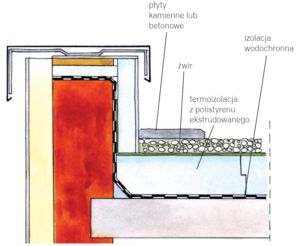

W projekcie mam płaski dach nad garażem, który chcę wykorzystać jako taras. Jak go wykończyć, żeby ta przestrzeń była atrakcyjna? A miejsca jest dużo - prawie 40 m2. Dodam jeszcze, że zimą garaż ma być ogrzewany (oczywiście do nieco niższej temperatury niż wnętrza mieszkalne).
Odpowiedź eksperta: Przede wszystkim trzeba skonsultować z konstruktorem, jak bardzo można obciążyć stropodach garażu. Powinien on zatwierdzić ewentualne zmiany w projekcie, jeśli okażą się konieczne. Najatrakcyjniejszym rozwiązaniem w takiej sytuacji będzie wykonanie tzw. dachu odwróconego. To konstrukcja, w której warstwa zapewniająca szczelność dachu na przenikanie wody znajduje się poniżej izolacji cieplnej.
Wierzchnią warstwę takiego dachu, czyli powierzchnię użytkową tarasu, można pokryć płytami chodnikowymi lub kamiennymi albo przykryć ziemią i obsadzić roślinami. Jeśli podglebie jest cienkie sadzi się tylko mało wymagające rośliny okrywowe, najlepiej odporne na deptanie i suszę. Przy grubszej warstwie ziemi urodzajnej da się już sadzić trawę, kwiaty, a nawet krzewy. W tym wariancie zielony dach będzie wymagał podlewania.
Taras na dachu płaskim garażu: wariant z płytami chodnikowymi lub kamiennymi - schemat wykonania
Wariant z płytami chodnikowymi lub kamiennymi
Taras na dachu płaskim garażu: wariant z roślinnością ekstensywną (okrywową) - schemat wykonania
Wariant z roślinnością ekstensywną (okrywową)
Taras na dachu płaskim garażu: wariant z roślinnością intensywną (trawa, krzewy) - schemat wykonania
Wariant z roślinnością intensywną (trawa, krzewy)
