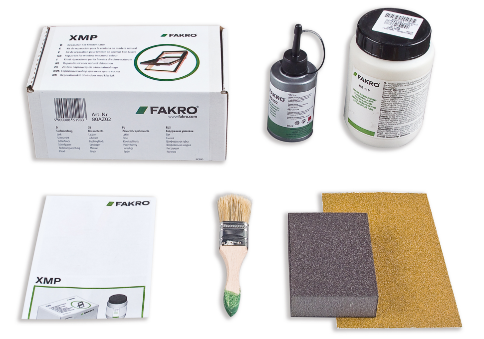

Dzięki gotowym zestawom dedykowanym do pielęgnacji i napraw powłoki lakierniczej, użytkownicy okien dachowych mogą we własnym zakresie wykonać ich konserwację. Zestaw naprawczy XMP to produkt przeznaczony do odnowy lub naprawy powłoki lakierniczej okna drewnianego w kolorze sosny oraz do konserwacji i smarowania jego zawiasów. Zastosowanie zestawu naprawczego wydłuża okres użytkowania okna oraz zapewnia jego właściwą pracę. Z kolei zestaw naprawczy XMU pomoże nam zadbać o poliuretanową powłokę lakierniczą okna drewnianego w kolorze białym.
Firma FAKRO ma gotowe zestawy, dzięki którym możemy dać oknom dachowym drugie życie
Firma FAKRO ma gotowe zestawy, dzięki którym możemy dać oknom dachowym drugie życie.
Główne zalety zestawów naprawczych do okien dachowych:
  • umożliwiają renowację lub naprawę ewentualnych uszkodzeń powłoki lakierniczej okna;
  • wydłużają żywotność okuć okna;
  • profesjonalnie dobrany skład zestawu zapewnia szybką i wygodną aplikację;
  • łatwe i wygodne w użyciu;
  • poprawiają wygląd i estetykę okna;
  • zapewniają prawidłową współpracę pomiędzy elementami okuć działającymi na zasadzie tarcia.

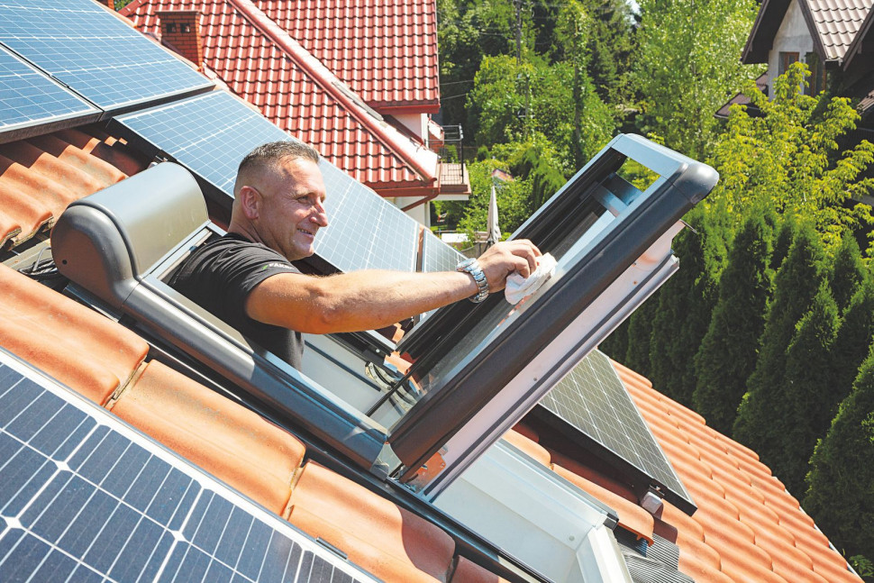

Aby przedłużyć trwałość powłok lakierniczych, należy przynajmniej raz w roku przeprowadzić konserwację tych powłok, przemywając je czystą wodą lub z dodatkiem łagodnego detergentu. Nie należy stosować płynów zawierających amoniak. Dzięki temu usuniemy z okien kurz. Ewentualne miejsca uszkodzeń mechanicznych zaleca się oczyścić papierem ściernym, odkurzyć, a następnie na oczyszczone miejsca nanieść dwie warstwy lakieru.

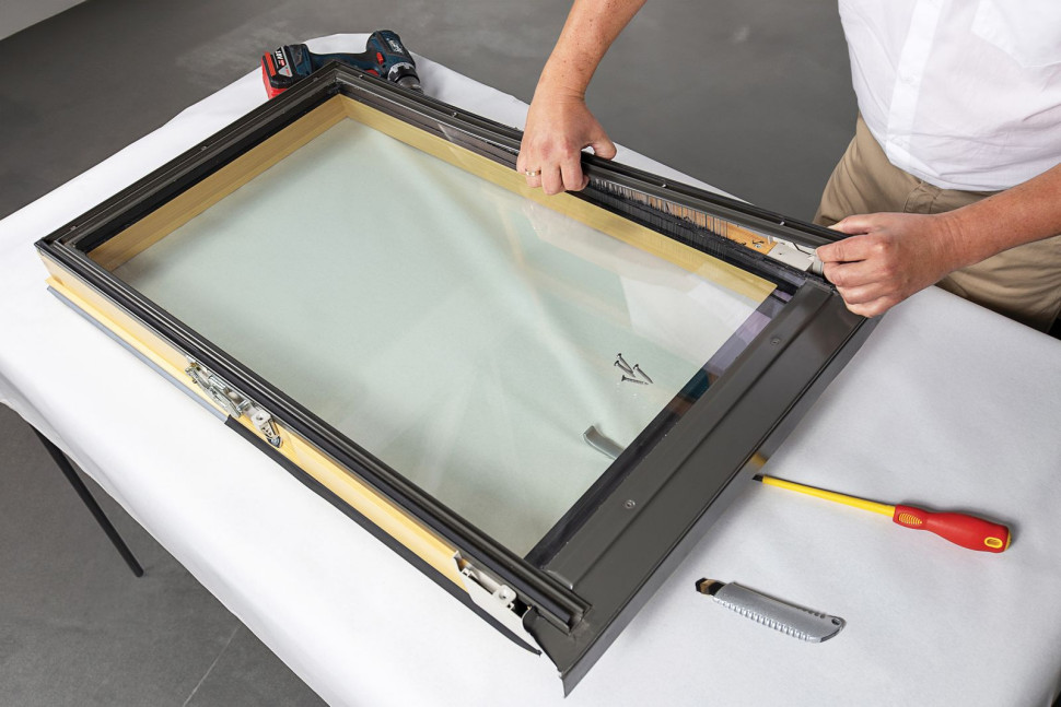

Jeśli konstrukcja dachu, izolacja termiczna oraz ościeżnice, ramy i okucia okien są w dobrym stanie, wystarczy wymienić w oknie dachowym jedynie pakiet szybowy na nowy, bardziej energooszczędny. Wiąże się to z dużo mniejszą ilością pracy przy samym oknie, jak i wokół niego.
Wymiana pakietu szybowego pozytywnie wpłynie na oszczędność energii cieplnej ale i na komfort przebywania na poddaszu
Wymiana pakietu szybowego pozytywnie wpłynie na oszczędność energii cieplnej ale i na komfort przebywania na poddaszu.
Do starszych okien proponujemy nowoczesne pakiety szybowe, posiadające wysokie parametry izolacyjne. Chronią one również przed przegrzaniem pomieszczeń w upalne dni dzięki powłoce niskoemisyjnej. Współczesne pakiety szybowe posiadają nawet kilkukrotnie lepsze współczynniki przenikania ciepła i są dużo bardziej energooszczędne. Wypełnione są gazem szlachetnym z powłoką niskoemisyjną i posiadają przenikalność cieplną pakietu szybowego w granicach 0,3-0,7 W/m²K. Są one 3 razy cieplejsze od szyb, które były stosowane w oknach starego typu.
Czas potrzebny na wymianę szyby w starym oknie wynosi około godziny. Szybko i czysto zyskujemy zupełnie nową jakość termoizolacji, unikając dodatkowych prac remontowych. Koszt wymiany szyb w wielu przypadkach zwróci się nawet już po upływie kilku lat użytkowania.
W większości przypadków nie potrzebujemy dokonywać żadnych pomiarów. Do określenia wielkości szyby wystarczy numer z tabliczki znamionowej okna. Szybka wymiana bez ingerencji w pokrycie dachowe i ocieplenie to oszczędność czasu, a ponadto taką wymianę szyby możemy wykonać przez cały rok.

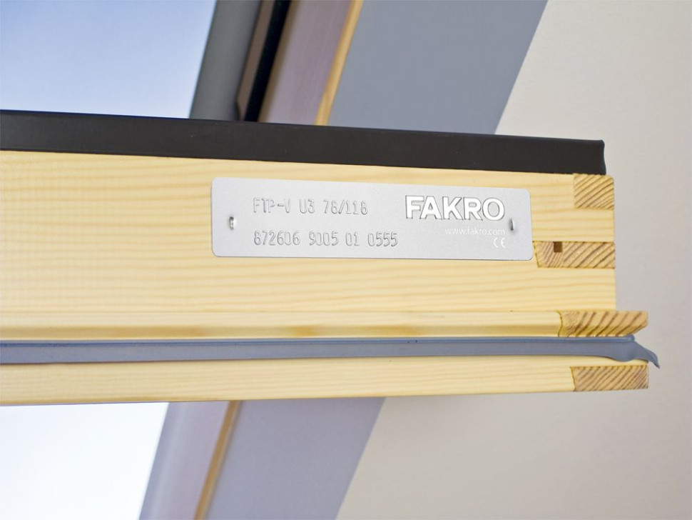

Przy zgłoszeniach serwisowych znacznym ułatwieniem jest dołączenie zdjęcia tabliczki znamionowej okna, która znajduje się w prawym górnym rogu skrzydła każdego okna
Przy zgłoszeniach serwisowych znacznym ułatwieniem jest dołączenie zdjęcia tabliczki znamionowej okna, która znajduje się w prawym górnym rogu skrzydła każdego okna.

Na zdjęciu otwierającym: Ze względu na usytuowanie okna dachowe wymagają okresowej konserwacji, aby mogły nam służyć wiele lat.
