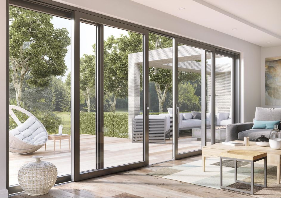

Duże przeszklenia są idealnym sposobem na podkreślenie wyjątkowego charakteru wnętrza
Przeszklenia są idealnym sposobem na podkreślenie wyjątkowego charakteru wnętrza i uatrakcyjnienie elewacji budynku. Przy stolarce na zamówienie możemy dowolnie wybierać kolor i kształt ram. Ogromne możliwości aranżacyjne oferują profile PVC, dostępne w pełnej gamie kolorów i oklein drewnopodobnych. Ponadto występują w wersji dwukolorowej oraz z aluminiowymi nakładkami od strony elewacyjnej, pełniącymi rolę dekoracyjną i zarazem ochronną.
Dzięki zaawansowanym technologiom produkcji otrzymujemy niezwykle estetyczne wykończenie powierzchni. Profile pokryte powłoką Spectral, są idealnie matowe i aksamitne w dotyku. Natomiast przy zastosowaniu technologii V-Perfect uzyskujemy niemal niewidoczny zgrzew w narożach. Wpływ na atrakcyjny wygląd mają też ukryte zawiasy. Ramy okienne mogą mieć różnorodną szerokość oraz wzornictwo. Do nowoczesnych budynków chętnie wybierane są węższe profile o prostokątnych, wyraźnie zarysowanych krawędziach. Do wyboru są również profile o delikatnie zaokrąglonych liniach.
Mocne ramy i stabilna konstrukcja
Im mocniejsze ramy, tym bardziej stabilna konstrukcja. Jest to szczególnie ważne, gdy planowany jest montaż większych przeszkleń. W przypadku okien PVC, największą wytrzymałością wyróżniają się profile klasy A. Mają one grubsze ścianki zewnętrzne, dlatego są sztywniejsze i bardziej odporne na zmiany temperatur. Warto również zwrócić uwagę na zastosowane wzmocnienia. Wykonuje się je głównie ze stali ocynkowanej, której grubość może wynosić od 1,5 mm do 3 mm. Grubsza stal gwarantuje większą wytrzymałość profili. Umożliwia to tworzenie przeszkleń nawet o bardzo dużych rozmiarach. Dla przykładu wymiary okien tarasowych podnoszono-przesuwnych Vetrex dochodzą do 6,5 m szerokości i 2,7 m wysokości.

Zależnie od rozmieszczenia i rozmiaru okien, możemy wybrać wygodny sposób otwierania. Obok modeli rozwiernych, uchylnych i rozwierno-uchylnych dostępne są systemy przesuwne, zapewniające większe możliwości aranżacyjne. Po otwarciu skrzydło nie zajmuje miejsca we wnętrzu, ponieważ przesuwa się równolegle względem drugiego. Takie rozwiązanie sprawdzi się w przypadku wyjścia na balkon i taras, a także w miejscach, gdzie otwieranie zwykłych okien bywa kłopotliwe, np. w kuchni nad zlewem. Istnieje również możliwość wykonania przeszkleń w wersji nieotwieranej. Stosuje się je zwłaszcza przy konstrukcjach wielkogabarytowych.
Jeżeli jest taka potrzeba okna mogą być doposażone w dodatkowe funkcje zwiększające wygodę podczas codziennego użytkowania. W modelach rozwierno-uchylnych, by otwieranie i zamykanie było łatwiejsze, stosuje się podnośnik skrzydła oraz blokadę błędnego położenia klamki. Mechanizm stopniowego uchyłu pozwala na dopasowanie intensywności wietrzenia do panujących warunków atmosferycznych, a stabilizator uchyłu chroni przed zatrzaśnięciem skrzydła pod wpływem silnego podmuchu wiatru. Systemy przesuwne mogą być wyposażone m.in. w niski próg, łagodne domykanie w skrzydłach o dużych rozmiarach oraz zdalne sterowanie otwieraniem i zamykaniem. Jeśli zależy nam na lepszym wytłumieniu odgłosów z zewnątrz, polecanym rozwiązaniem jest zakup okien z szybami o podwyższonej izolacyjności akustycznej.
